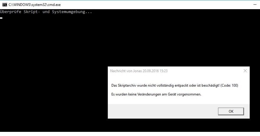

Hallo Zusammen,
Habe ein LG G3 mit der Version V20h-EUR-XX
aber immer wenn ich D855LafToolkit v4.00 starte (habe das richtige ROM-Archiv geladen) kommt folgender Fehler:
PS: Debugging ist aktiviert
Liebe Grüße
@jonesiman
Das Toolkit muss komplett entpackt werden (Dateien extrahieren im Kontextmenü von Windows, 7-Zip, WinZip, Winrar, ...). Dann klappt es auch mit dem Starten.
