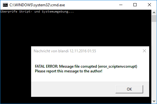

Ich bekomme einen Fehler "error_scriptenvcorrupt". Im script sehe ich was das er scheinbar von einem verzeichnis tools\md5values ausgeht, das aber nicht im zip-Archiv des Toolkits ist. Bild des Fehlers is attached!
Was mache ich falsch ?
Nicht als Admin starten und sicherstellen, dass du das Toolkit auch entpackt hast und nicht aus der ZIP heraus startest.
Ich habe es als Benutzer und nicht als Administrator gestartet. Das Toolkit war entpackung und mit klick auf das ".cmd"-File gestartet. Wieso ist das /tools/md5values verzeichnis nicht im Archiv aber das Script sucht danach ?
Ich trau mich das jetzt auch nicht einfach auskommentieren, weil ich noch nicht verstanden habe warum es nicht geht, wenn es seit langen doch offensichtlich bei jedem anderen geht
Nachtrag: hab mich überwunden und den Teil mit den md5values auskommentiert und als admin gestartet und jetzt ging es!

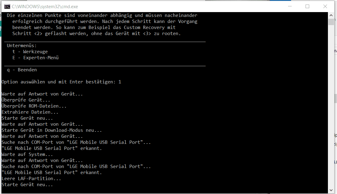

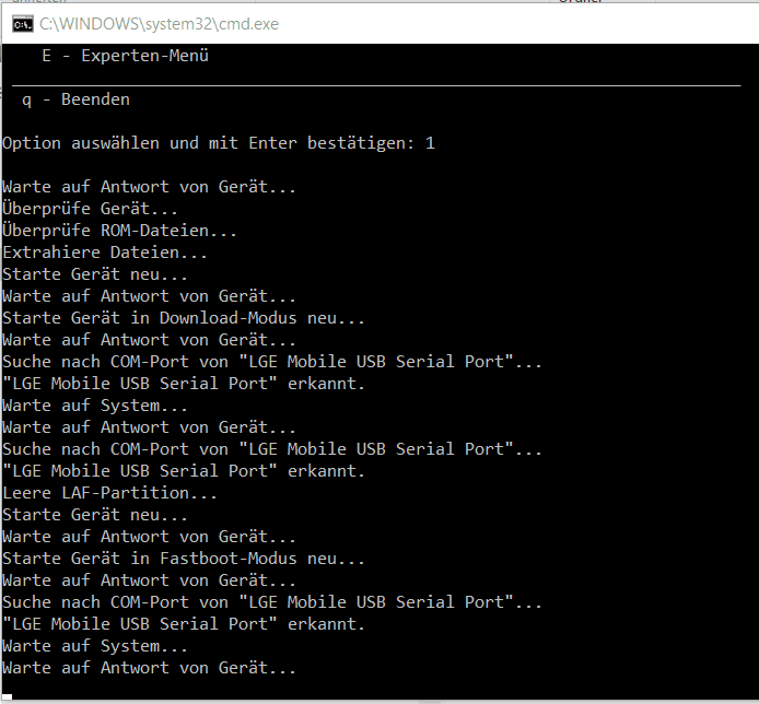

Hallo!
Bei mir sind leider folgende Fehler aufgetreten:
Beim 1. Versuch bleibt das Tool hier hängen:
Beim 2. Versuch hier (etwas früher):
In beiden Fällen ist auf dem Handy derselbe Screen zu sehen:
- irgendetwas mit Flash...(hab's leider nicht mehr genau im Kopf)
- ein Balken mit 0%
- User B100
Über mehrere Minuten tust sich nichts!
Nach Abbruch und Batterie-Reset startet das Handy ganz normal...
Woran liegt's und was kann man tun?
DANKE und Gruß
Thomas
@lgg3855tw
Das Leeren der LAF-Partition ist offensichtlich nicht erfolgreich.
