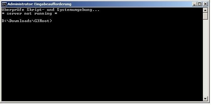

Hallo Zusammen,
leider funktioniert der Toolkit bei mir nicht. Ich bekomme immer den Fehler Code 101 angezeigt mit der Meldung (s.A.).
Hab auf 2 verschiedenen PCs den selben Fehler bekommen (BS Win7 64Bit & Win10 64Bit)?
Kennt jemand das Problem?
Möchte ungern auf Kingroot usw. ausweichen :blink:

Tiburon schrieb:
...Ich bekomme immer den Fehler Code 101 angezeigt mit der Meldung (s.A.)...
Vermutlich ein Virenscanner oder ein Sync-Tool eines Handyherstellers (z.B. HTC), der ADB beim Start gleich abschießt.
Alternative Möglichkeit: Du startest das Skript als Administrator: Das darfst und musst du auch nicht. Try again!
Alternative Möglichkeit: Du startest das Skript als Administrator: Das darfst und musst du auch nicht. Try again![/QUOTE]
Danke Phiber2000 für Deine Hinweise, ich habe sie alle ausprobiert aber es kommt immer noch die selbe Fehlermeldung.

Tiburon schrieb:
...ich habe sie alle ausprobiert aber es kommt immer noch die selbe Fehlermeldung.
Bitte achte noch einmal darauf, was in der Titelleiste steht. Dort darf nicht "Adminstrator" stehen.
Zweite Möglichkeit: Entpacke das Toolkit noch einmal mit einem richtigen Packprogramm wie 7-Zip, WinZip, WinRAR, ... (Rechtsklick > entpacken nach...)
Sollte es immer noch nicht gehen, hänge einen Screenshot des Toolkit-Ordners an.
