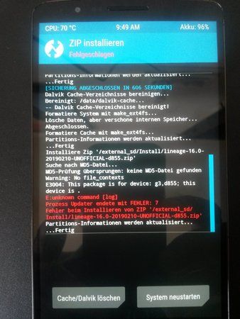

Ich habe mein G3 D855 wie in #770 beschrieben aktualisert auf V30o.
Jetzt möchte ich mal Lineage 16 versuchsweise installieren. Aber so einfacht scheint das nicht zu gehen.
Ich bekomme immer die beigefügte Fehlermeldung im TWRP.
Weis jemand Rat?
Viele Grüße
Gustl
Vermutlich ist TWRP zu alt. Du kannst TWRP direkt aus TWRP updaten.
@Phiber2000 Danke ...
Ich finde im TWRP keinen Punkt "Update" oder ähnliches.
Muß ich die neue Datei "recovery-3.2.3-d855.img" einfach mit TWRP flashen oder noch etwas beachten?
Gruß Gustl
TWRP -> Install -> Install Image -> img auswählen -> ...
@Phiber2000
Danke, Installation hat problemlos geklappt, Lineage 16 läuft .....
Gruß Gustl

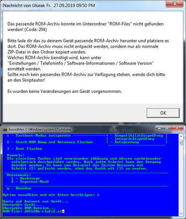

Leider hat das Flashen damit nicht funktioniert. Hier ein Screenshot der Fehlermeldung.
Im Handy unter Einstellungen/Telefoninfo/Software-Informationen/Software Version steht:
V20n-TUR-XX.
Es steht ja in der Meldung es solle eine .zip-datei sein jedoch ist es eine .kdz-datei... Hilft es villeicht die .kdz-datei einfach mit WinRAR als .zip zu packen und dann diese zu verwenden oder bricke ich dann evtl mein Handy?
Wie soll ich weiter verfahren?
Kann es sein das du dich an Post #1 der Anleitung nicht gehalten hast? Ist ja auch richtig das es die Orginale FW ist und keine gebumte ja diese Links sind alle TOT, aber du kannst dir ja selber eine Erstellen wenn du die Anleitung vom D855LafToolkit durchliest oder in Google suchst?

Ich habe es so gemacht wie es in Post 1 der Anleitung beschrieben ist. Alles andere würde auch keinen Sinn ergeben.
Nur habe ich eben die kdz-Datei verwendet die du mir verlinkt hast, anstatt einer ZIP-Datei, in Ermangelung einer solchen.
Also wie genau soll ich weiter verfahren?
Wäre hilfreich das direkt hier zu schreiben anstatt mich auf Google zu verweisen. Nicht nur für mich sondern auch für andere die dass gleiche Problem haben und dieser Anleitung hier folgen wollen.

Wie soll ich weiter verfahren? Sprich woher bekomme ich die für diese Anleitung benötige ZIP-Datei?
Nicht böse gemeint aber: Wenn du es selber nicht weißt ok dann sag einfach du hast selber keine Ahnung. Aber verschwende bitte nicht meine Zeit indem du mit irgendwelchen nicht auf meine Fragen eingehenden Dingen antwortest. Wie ich sollte dies oder jenes googeln. Schicke einen direkten Link auf die Dinge die du meinst oder schreibe direkt was du sagen willst, alles andere nutzt niemandem etwas.
