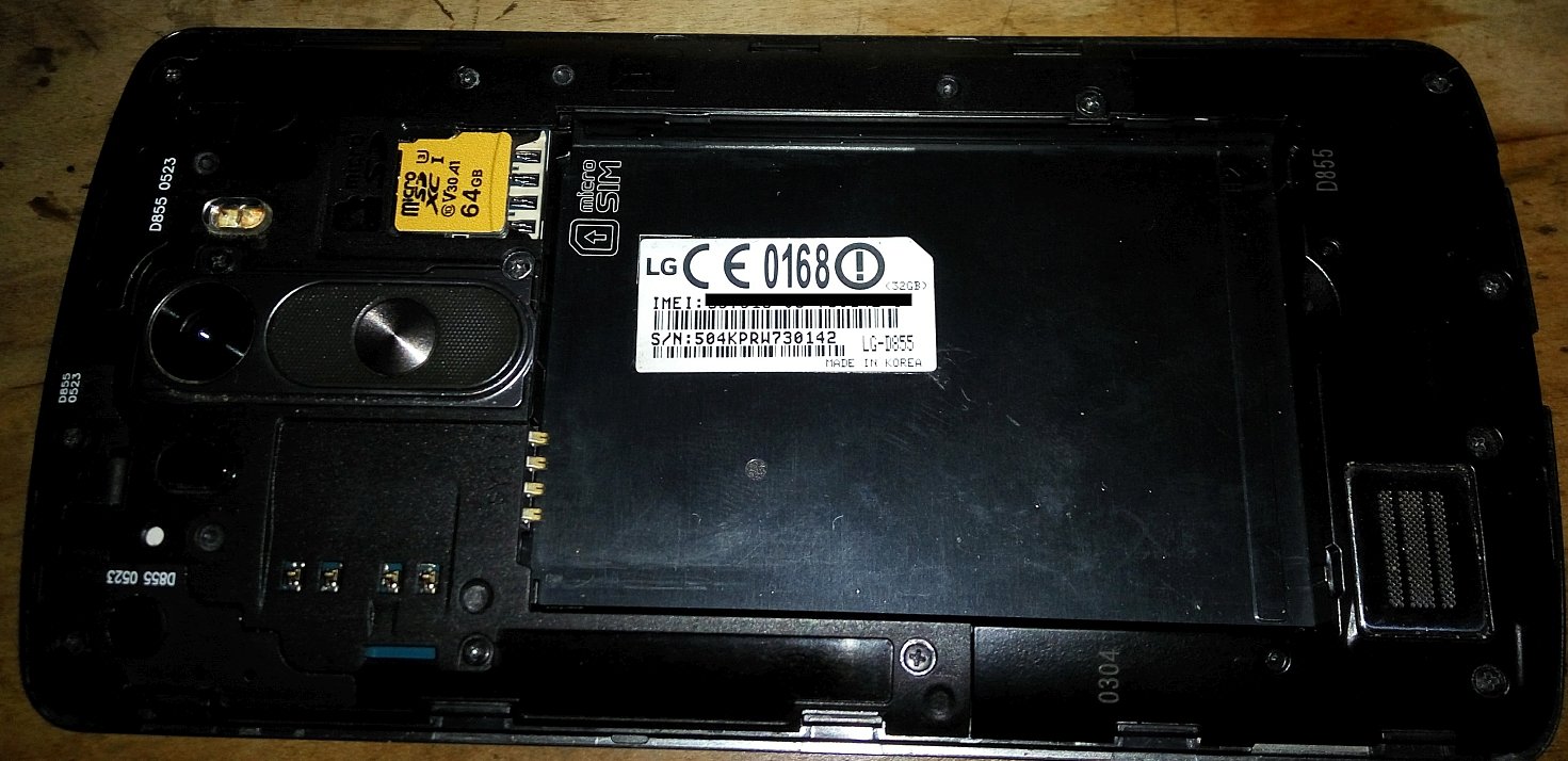

Und die Frage nochmals: Steht bei jedem D855 irgendein Kürzel dahinter oder nicht?
Auf dem Akkufachaufkleber steht übrigens nichts von TR! Da steht nur LG-D855.
Nein also bei meinen steht nur D855

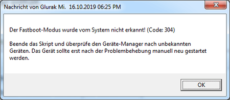

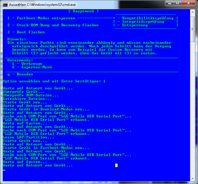

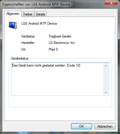

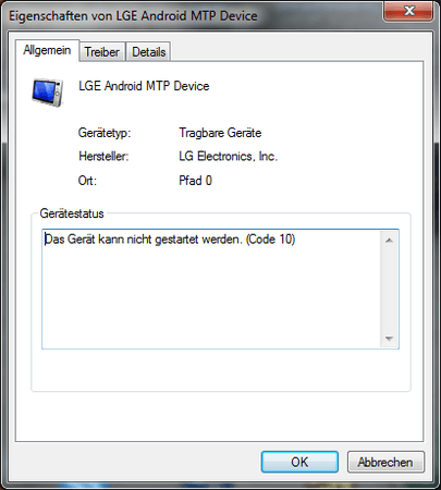

@Phiber2000 Ich habe mir jetzt ein weiteres LG G3 D855 zugelegt da mir beim ersten Mal leider ein D855TR als D855 angedreht wurde. Diesmal ist es ein echtes D855 mit der ROM-Version V21a. Jetzt bleibt während dem Vorgang der Prozess stehen... Ich warte schon etwa 45 Minuten. Ich vermute das es ein Treiberproblem ist (Win7x64). Im Gerätemanager werden verschiedene Treiberversionen angezeigt: (3.13.0.0 und 4.0.0.0) . Wie soll ich weiter verfahren? Kann das Handy schaden nehmen wenn es während des Vorgangs getrennt oder ausgeschaltet wird?

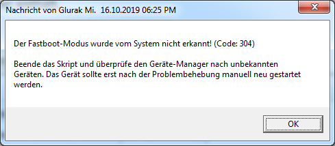

Jetzt kam nach über einer Stunde folgende Fehlermeldung: Code 304

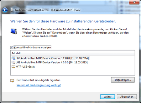

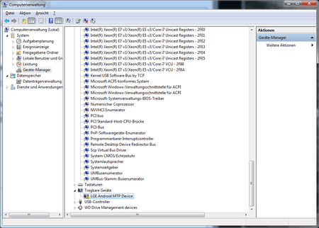

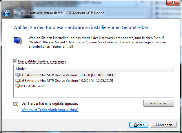

Ist ein Treiber- oder USB-Port-Problem. Um dein Handy brauchst du dich aber nicht zu sorgen!
Der Fastboot-Modus dürfte bereits freigeschaltet sein, weshalb man im Menü mit der Option 2 weitermachen kann.
Vorher sollte man aber sicherstellen, dass sich das G3 im Fastboot-Modus befindet und sauber von Windows erkannt wird. Meist hilft es schon, einen anderen USB-Port zu verwenden.
