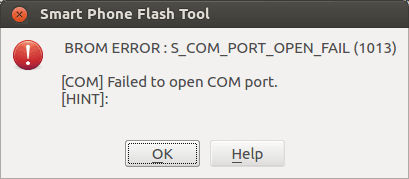

Im Protokoll ist ein Namenswechsel von MTK Preloader zu Lenny2 ersichtlich. Hast Du beim Anschließen eine Hardware-Taste betätigt?
