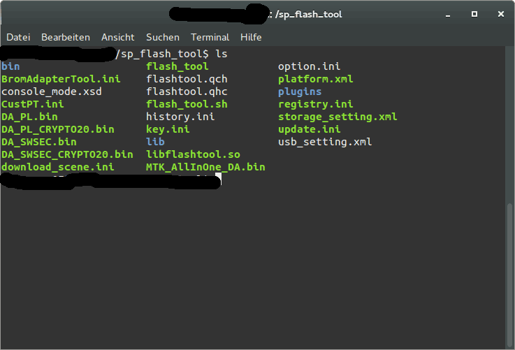

3. Wechsle in den neu erstellten Ordner und liste die darin enthaltenen Dateien und Ordner auf:
Code:
cd /sp_flash_tool
Die Ausgabe von
Code:
ls
sollte so aussehen:

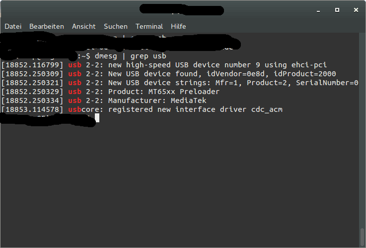

Falls gar nichts passiert, schau in einem zweiten Terminal nach, ob Du unter der Ausgabe von
Code:
dmesg | grep usb
einen MediaTek-Eintrag findest:
Falls nein, prüfe Schritt 1.: Ist libusb-dev installiert?

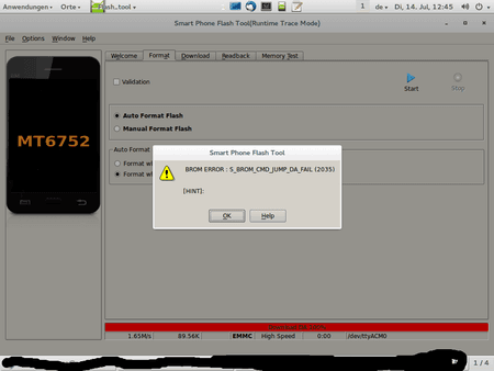

Wenn eine Verbindung zustande kommt, sollte nach einer kurzen Verzögerung ein roter Balken erscheinen. Leider ging dieser erste Erfolg bei mir immer mit folgender Fehlermeldung einher:
S_BROM_CMD_JUMP_DA_FAIL (2035):
Eine Verbindung ist da, aber irgendwo klemmt es noch...

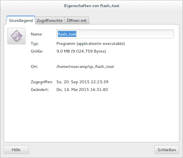

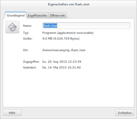

Ist auf beiden Rechnern Ubuntu 32-bit installiert? (System Settings -> Informationen)
Sehen die Datei-Eigenschaften von flash_tool bei Dir genau so aus?

x-executable steht also bereits in den Datei-Eigenschaften?
