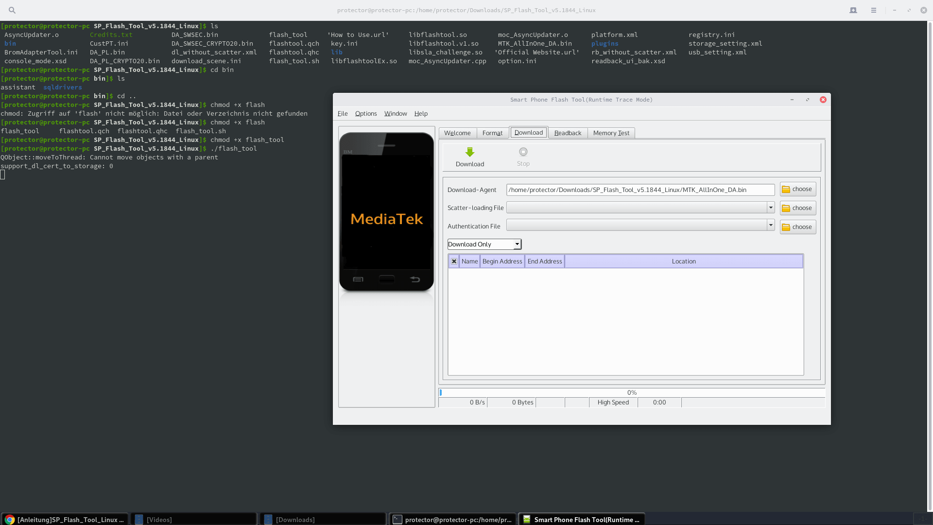

Hintergrund meines Versuches das Flash Tool zu installieren, sind die Inhalte, die ich in diesem Beitrag geschrieben habe.
Hier habe ich die Anleitung studiert und versucht dieser folgend, das Flash Tool zu installieren. Die Abschnitte 1. und 2. gingen problemlos. Der Abschnitt 3. funktionierte nicht mehr. Ich vermute es liegt daran, dass ich Ubuntu 16.04 und nicht 16.10 installiert habe.
Auch sehen die Unterordner und Dateien im Ordner "sp_flash_tool", wenn ich diesen per Doppelklick öffne, anders aus als in der Grafik dargestellt.
Was kann ich tun, um mein Handy aus der Startschleife zu befreien und eine aktuelle Firmware aufzuspielen?

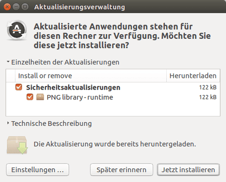

@Blackfrust Nachtrag
Der letzte Befehl unter 2. hat mir das Paketsystem beschädigt.
Bitte überprüfen, ob Sie Paketquellen von Drittanbietern verwenden.
Wenn das der Fall ist, diese bitte deaktivieren, da sie häufig eine Fehlerquelle sind.
Außerdem in einem Terminal bitte den folgenden Befehl ausführen: apt-get install -f
Transaction failed: Das Paketsystem ist beschädigt
Die folgenden Pakete haben nicht erfüllte Abhängigkeiten:
libpng12-0: Depends: libc6 (>= 2.14) aber 2.23-0ubuntu11 ist bereits installiert
Depends: zlib1g (>= 1:1.1.4) aber 1:1.2.8.dfsg-2ubuntu4.1 ist bereits installiert
libpng12-0:i386: Depends: libc6 (>= 2.11) aber 2.23-0ubuntu11 ist bereits installiert

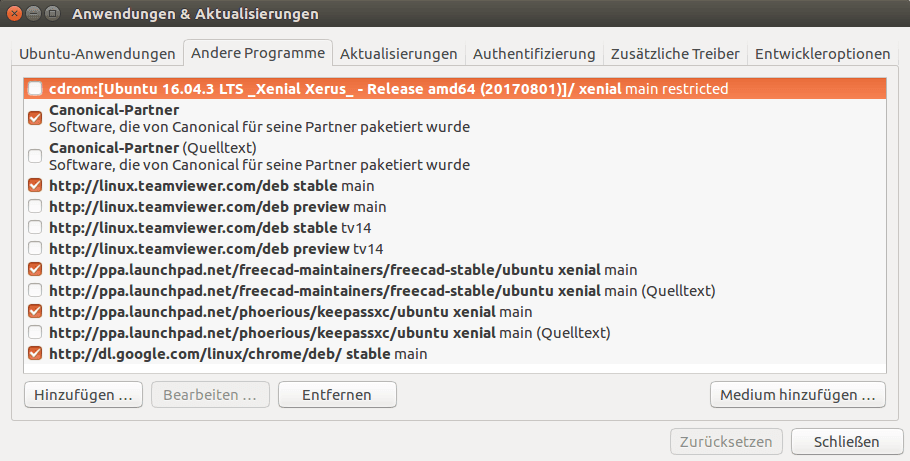

In dem Screenshot wird empfohlen, die entsprechende Paketquelle zu deaktivieren. Es wird aber keine passende Paketquelle angezeigt.
Der Befehl apt-cache policy ergab folgendes:
Code:
Paketdateien:
 100 /var/lib/dpkg/status
     release a=now
 500 [URL]http://linux.teamviewer.com/deb[/URL] stable/main i386 Packages
     release o=TeamViewer GmbH,a=stable,l=TeamViewer,c=main,b=i386
     origin linux.teamviewer.com
 500 [URL]http://linux.teamviewer.com/deb[/URL] stable/main amd64 Packages
     release o=TeamViewer GmbH,a=stable,l=TeamViewer,c=main,b=amd64
 500 [URL="http://ppa.launchpad.net/phoerious/keepassxc/ubuntu"]Index of /phoerious/keepassxc/ubuntu[/URL] xenial/main i386 Packages
     release v=16.04,o=LP-PPA-phoerious-keepassxc,a=xenial,n=xenial,l=KeePassXC,c=main,b=i386
     origin ppa.launchpad.net
 500 [URL="http://ppa.launchpad.net/phoerious/keepassxc/ubuntu"]Index of /phoerious/keepassxc/ubuntu[/URL] xenial/main amd64 Packages
     release v=16.04,o=LP-PPA-phoerious-keepassxc,a=xenial,n=xenial,l=KeePassXC,c=main,b=amd64
 500 [URL]http://dl.google.com/linux/chrome/deb[/URL] stable/main amd64 Packages
     release v=1.0,o=Google LLC,a=stable,n=stable,l=Google,c=main,b=amd64
     origin dl.google.com
 500 [URL="http://ppa.launchpad.net/freecad-maintainers/freecad-stable/ubuntu"]Index of /freecad-maintainers/freecad-stable/ubuntu[/URL] xenial/main i386 Packages
     release v=16.04,o=LP-PPA-freecad-maintainers-freecad-stable,a=xenial,n=xenial,l=FreeCAD Stable Releases,c=main,b=i386
 500 [URL="http://ppa.launchpad.net/freecad-maintainers/freecad-stable/ubuntu"]Index of /freecad-maintainers/freecad-stable/ubuntu[/URL] xenial/main amd64 Packages
     release v=16.04,o=LP-PPA-freecad-maintainers-freecad-stable,a=xenial,n=xenial,l=FreeCAD Stable Releases,c=main,b=amd64
 500 [URL="http://security.ubuntu.com/ubuntu"]Index of /ubuntu[/URL] xenial-security/multiverse i386 Packages
     release v=16.04,o=Ubuntu,a=xenial-security,n=xenial,l=Ubuntu,c=multiverse,b=i386
     origin security.ubuntu.com
 500 [URL="http://security.ubuntu.com/ubuntu"]Index of /ubuntu[/URL] xenial-security/multiverse amd64 Packages
     release v=16.04,o=Ubuntu,a=xenial-security,n=xenial,l=Ubuntu,c=multiverse,b=amd64
 500 [URL="http://security.ubuntu.com/ubuntu"]Index of /ubuntu[/URL] xenial-security/universe i386 Packages
     release v=16.04,o=Ubuntu,a=xenial-security,n=xenial,l=Ubuntu,c=universe,b=i386
 500 [URL="http://security.ubuntu.com/ubuntu"]Index of /ubuntu[/URL] xenial-security/universe amd64 Packages
     release v=16.04,o=Ubuntu,a=xenial-security,n=xenial,l=Ubuntu,c=universe,b=amd64
 500 [URL="http://security.ubuntu.com/ubuntu"]Index of /ubuntu[/URL] xenial-security/restricted i386 Packages
     release v=16.04,o=Ubuntu,a=xenial-security,n=xenial,l=Ubuntu,c=restricted,b=i386
 500 [URL="http://security.ubuntu.com/ubuntu"]Index of /ubuntu[/URL] xenial-security/restricted amd64 Packages
     release v=16.04,o=Ubuntu,a=xenial-security,n=xenial,l=Ubuntu,c=restricted,b=amd64
 500 [URL="http://security.ubuntu.com/ubuntu"]Index of /ubuntu[/URL] xenial-security/main i386 Packages
     release v=16.04,o=Ubuntu,a=xenial-security,n=xenial,l=Ubuntu,c=main,b=i386
 500 [URL="http://security.ubuntu.com/ubuntu"]Index of /ubuntu[/URL] xenial-security/main amd64 Packages
     release v=16.04,o=Ubuntu,a=xenial-security,n=xenial,l=Ubuntu,c=main,b=amd64
 500 [URL="http://archive.canonical.com/ubuntu"]Index of /ubuntu[/URL] xenial/partner i386 Packages
     release v=16.04,o=Canonical,a=xenial,n=xenial,l=Partner archive,c=partner,b=i386
     origin archive.canonical.com
 500 [URL="http://archive.canonical.com/ubuntu"]Index of /ubuntu[/URL] xenial/partner amd64 Packages
     release v=16.04,o=Canonical,a=xenial,n=xenial,l=Partner archive,c=partner,b=amd64
 100 [URL="http://de.archive.ubuntu.com/ubuntu"]Index of /ubuntu[/URL] xenial-backports/universe i386 Packages
     release v=16.04,o=Ubuntu,a=xenial-backports,n=xenial,l=Ubuntu,c=universe,b=i386
     origin de.archive.ubuntu.com
 100 [URL="http://de.archive.ubuntu.com/ubuntu"]Index of /ubuntu[/URL] xenial-backports/universe amd64 Packages
     release v=16.04,o=Ubuntu,a=xenial-backports,n=xenial,l=Ubuntu,c=universe,b=amd64
 100 [URL="http://de.archive.ubuntu.com/ubuntu"]Index of /ubuntu[/URL] xenial-backports/main i386 Packages
     release v=16.04,o=Ubuntu,a=xenial-backports,n=xenial,l=Ubuntu,c=main,b=i386
 100 [URL="http://de.archive.ubuntu.com/ubuntu"]Index of /ubuntu[/URL] xenial-backports/main amd64 Packages
     release v=16.04,o=Ubuntu,a=xenial-backports,n=xenial,l=Ubuntu,c=main,b=amd64
 500 [URL="http://de.archive.ubuntu.com/ubuntu"]Index of /ubuntu[/URL] xenial-updates/multiverse i386 Packages
     release v=16.04,o=Ubuntu,a=xenial-updates,n=xenial,l=Ubuntu,c=multiverse,b=i386
 500 [URL="http://de.archive.ubuntu.com/ubuntu"]Index of /ubuntu[/URL] xenial-updates/multiverse amd64 Packages
     release v=16.04,o=Ubuntu,a=xenial-updates,n=xenial,l=Ubuntu,c=multiverse,b=amd64
 500 [URL="http://de.archive.ubuntu.com/ubuntu"]Index of /ubuntu[/URL] xenial-updates/universe i386 Packages
     release v=16.04,o=Ubuntu,a=xenial-updates,n=xenial,l=Ubuntu,c=universe,b=i386
 500 [URL="http://de.archive.ubuntu.com/ubuntu"]Index of /ubuntu[/URL] xenial-updates/universe amd64 Packages
     release v=16.04,o=Ubuntu,a=xenial-updates,n=xenial,l=Ubuntu,c=universe,b=amd64
 500 [URL="http://de.archive.ubuntu.com/ubuntu"]Index of /ubuntu[/URL] xenial-updates/restricted i386 Packages
     release v=16.04,o=Ubuntu,a=xenial-updates,n=xenial,l=Ubuntu,c=restricted,b=i386
 500 [URL="http://de.archive.ubuntu.com/ubuntu"]Index of /ubuntu[/URL] xenial-updates/restricted amd64 Packages
     release v=16.04,o=Ubuntu,a=xenial-updates,n=xenial,l=Ubuntu,c=restricted,b=amd64
 500 [URL="http://de.archive.ubuntu.com/ubuntu"]Index of /ubuntu[/URL] xenial-updates/main i386 Packages
     release v=16.04,o=Ubuntu,a=xenial-updates,n=xenial,l=Ubuntu,c=main,b=i386
 500 [URL="http://de.archive.ubuntu.com/ubuntu"]Index of /ubuntu[/URL] xenial-updates/main amd64 Packages
     release v=16.04,o=Ubuntu,a=xenial-updates,n=xenial,l=Ubuntu,c=main,b=amd64
 500 [URL="http://de.archive.ubuntu.com/ubuntu"]Index of /ubuntu[/URL] xenial/multiverse i386 Packages
     release v=16.04,o=Ubuntu,a=xenial,n=xenial,l=Ubuntu,c=multiverse,b=i386
 500 [URL="http://de.archive.ubuntu.com/ubuntu"]Index of /ubuntu[/URL] xenial/multiverse amd64 Packages
     release v=16.04,o=Ubuntu,a=xenial,n=xenial,l=Ubuntu,c=multiverse,b=amd64
 500 [URL="http://de.archive.ubuntu.com/ubuntu"]Index of /ubuntu[/URL] xenial/universe i386 Packages
     release v=16.04,o=Ubuntu,a=xenial,n=xenial,l=Ubuntu,c=universe,b=i386
 500 [URL="http://de.archive.ubuntu.com/ubuntu"]Index of /ubuntu[/URL] xenial/universe amd64 Packages
     release v=16.04,o=Ubuntu,a=xenial,n=xenial,l=Ubuntu,c=universe,b=amd64
 500 [URL="http://de.archive.ubuntu.com/ubuntu"]Index of /ubuntu[/URL] xenial/restricted i386 Packages
     release v=16.04,o=Ubuntu,a=xenial,n=xenial,l=Ubuntu,c=restricted,b=i386
 500 [URL="http://de.archive.ubuntu.com/ubuntu"]Index of /ubuntu[/URL] xenial/restricted amd64 Packages
     release v=16.04,o=Ubuntu,a=xenial,n=xenial,l=Ubuntu,c=restricted,b=amd64
 500 [URL="http://de.archive.ubuntu.com/ubuntu"]Index of /ubuntu[/URL] xenial/main i386 Packages
     release v=16.04,o=Ubuntu,a=xenial,n=xenial,l=Ubuntu,c=main,b=i386
 500 [URL="http://de.archive.ubuntu.com/ubuntu"]Index of /ubuntu[/URL] xenial/main amd64 Packages
     release v=16.04,o=Ubuntu,a=xenial,n=xenial,l=Ubuntu,c=main,b=amd64
Mit Pinning verwaltete Pakete:
Die problematischen Pakete kann ich nicht erkennen.

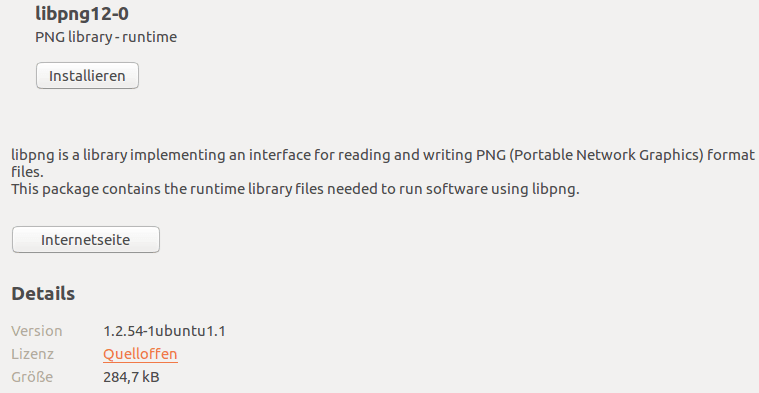

"apt-get install -f" ändert nichts.
"uname -a" bringt dieses Ergebnis:
... 4.15.0-47-generic #50~16.04.1-Ubuntu SMP Fri Mar 15 16:06:21 UTC 2019 x86_64 x86_64 x86_64 GNU/Linux
"dpkg -l libpng12-0-* | grep ii" bringt dieses Ergebnis:
Code:
[I]dpkg-query: Kein Paket gefunden, das auf libpng12-0-* passt[/I]
"dpkg -l 2.23-0ubuntu11-* | grep ii" bringt dieses Ergebnis:
[I]dpkg-query: Kein Paket gefunden, das auf 2.23-0ubuntu11-* passt[/I]
"dpkg -l libpng12-0:i386-* | grep ii" bringt dieses Ergebnis:
[I]dpkg-query: Kein Paket gefunden, das auf libpng12-0:i386-* passt[/I]

[doublepost=1555837884,1555836319][/doublepost]@Otandis_Isunos Ich habe das Paket heruntergeladen und versucht zu installieren.
Die Installation beginnt und bricht kurz darauf ab. Ich denke, es ist das gleiche Paket wie es auch über die Aktualisierungsverwaltung angeboten wird.
Wenn ich dieses versuche zu installieren, wird mir regelmäßig das bereits oben abgebildete Fenster angezeigt.
Hmm, selbst der Udatemanager sagt, dass das 32bit Paket installiert ist, was ja falsch ist.
Hast du synaptic installiert? Wenn nicht, dann hol das mal nach. Das ist wesentlich besser, als dieses komische Ubuntu-Software-Dingens. Dort gibst du dann oben in Suche libpng ein und es sollte was finden. Wenn ja, vollständig entfernen auswählen.
Wenn auch das nicht hilft, dann weiß ich im Moment echt nicht weiter :(
@Otandis_Isunos Synaptic habe ich seit 16.04 nicht drauf, hatte ich bisher nicht gebraucht.
Ich habe versucht, Synaptic über Ubuntu Software zu installieren. Das ging nicht, weil das Paketsystem beschädigt ist. Genauso wie vorher mit "libpng12-0_1.2.54-1ubuntu1.1_amd64.deb" wird mir das angezeigt:
Und wenn ich es per Terminal versuche, gerate ich wieder in die alte Schleife:
  • sudo apt-get install synaptic
    Paketlisten werden gelesen... Fertig
    Abhängigkeitsbaum wird aufgebaut.
    Statusinformationen werden eingelesen.... Fertig
    Probieren Sie »apt-get -f install«, um dies zu korrigieren:
    Die folgenden Pakete haben unerfüllte Abhängigkeiten:
    libpng12-0 : Beschädigt: libpng12-0:i386 (!= 1.2.54-1ubuntu1.1) aber 1.2.54-1ubuntu1 soll installiert werden
    libpng12-0:i386 : Beschädigt: libpng12-0 (!= 1.2.54-1ubuntu1) aber 1.2.54-1ubuntu1.1 soll installiert werden
    synaptic : Hängt ab von: libept1.5.0 soll aber nicht installiert werden
    Empfiehlt: rarian-compat soll aber nicht installiert werden
    E: Unerfüllte Abhängigkeiten. Versuchen Sie »apt-get -f install« ohne Angabe eines Pakets (oder geben Sie eine Lösung an).
  • sudo apt-get -f install
    Abhängigkeiten werden korrigiert ... Fertig
    Die folgenden zusätzlichen Pakete werden installiert:
    libpng12-0:i386
    Die folgenden Pakete werden aktualisiert (Upgrade):
    libpng12-0:i386
    1 aktualisiert, 0 neu installiert, 0 zu entfernen und 0 nicht aktualisiert.
    2 nicht vollständig installiert oder entfernt.
    Es müssen noch 0 B von 122 kB an Archiven heruntergeladen werden.
    Nach dieser Operation werden 0 B Plattenplatz zusätzlich benutzt.
    Möchten Sie fortfahren? [J/n]
    (Lese Datenbank ... 275676 Dateien und Verzeichnisse sind derzeit installiert.)
    Vorbereitung zum Entpacken von .../libpng12-0_1.2.54-1ubuntu1.1_i386.deb ...
    Entpacken von libpng12-0:i386 (1.2.54-1ubuntu1.1) über (1.2.54-1ubuntu1) ...
    dpkg: Fehler beim Bearbeiten des Archivs /var/cache/apt/archives/libpng12-0_1.2.54-1ubuntu1.1_i386.deb (--unpack):
    Versuch, gemeinsam benutztes »/usr/share/doc/libpng12-0/changelog.Debian.gz« zu überschreiben, welches verschieden von anderen Instanzen des Paketes libpng12-0:i386 ist
    Trigger für libc-bin (2.23-0ubuntu11) werden verarbeitet ...
    Fehler traten auf beim Bearbeiten von:
    E: Sub-process /usr/bin/dpkg returned an error code (1)
Die 32bit Variante sitzt fest im Sattel. Und so einfach deinstallieren lässt es sich auch nicht - aber vielleicht mache ich da auch etwas falsch ...

[doublepost=1555856497][/doublepost]@Otandis_Isunos Danke für den Wechsel in den Chat. Das ging schneller und am Ende effektiv.
Und so sieht nun danke der Hilfe von "Otandis_Isunos" (Die Ergänzungen von ihm unten, habe ich eingearbeitet.) die Lösung für das Problem mit der 32bit-Variante aus:
Der Weg zur Lösung:
Zunächst folgendes eingeben, um nicht ständig "sudo" eingeben zu müssen:
sudo -s
Folgendes in einen Terminal eingegeben, um ins Archiv zu wechseln
cd /var/cache/apt/archives
Dann erschien dieses:
/var/cache/apt/archives#
Dann kann versucht werden, ob sich das Problem mittels "apt-get install -f" lösen lässt.
In meinem Fall funktionierte das nicht!
Und nun folgendes eingegeben
ls libpng*
Ergebnis:
libpng12-0_1.2.54-1ubuntu1.1_i386.deb (Die 32bit Variante wurde gefunden.)
Und nun folgendes eingegeben:
dpkg --configure -a
Ergebnis:
dpkg: Fehler beim Bearbeiten des Paketes libpng12-0:amd64 (--configure):
Paket libpng12-0:amd64 1.2.54-1ubuntu1.1 kann nicht konfiguriert werden, da libpng12-0:i386 in einer anderen Version vorliegt (1.2.54-1ubuntu1)
dpkg: Fehler beim Bearbeiten des Paketes libpng12-0:i386 (--configure):
Paket libpng12-0:i386 1.2.54-1ubuntu1 kann nicht konfiguriert werden, da libpng12-0:amd64 in einer anderen Version vorliegt (1.2.54-1ubuntu1.1)
libpng12-0:amd64
libpng12-0:i386
Damit ist klar, neben der 32bit Version ist auch die 64bit Version vorhanden!
Dann folgendes eingegeben, um die falsche Version zu entfernen:
apt-get remove libpng12-0:i386
Ergebnis:
Die folgenden Pakete werden ENTFERNT: libpng12-0:i386
0 aktualisiert, 0 neu installiert, 1 zu entfernen und 0 nicht aktualisiert.
Nach dieser Operation werden 304 kB Plattenplatz freigegeben.
(Lese Datenbank ... 246295 Dateien und Verzeichnisse sind derzeit installiert.)
Entfernen von libpng12-0:i386 (1.2.54-1ubuntu1) ...
libpng12-0:amd64 (1.2.54-1ubuntu1.1) wird eingerichtet ...
Und nun sicherheitshalber noch folgendes eingegeben, um gegebenenfalls die 64bit-Version zu aktualisieren:
apt-get install libpng12-0
Ergebnis:

Mach am besten Screenshots, damit man das visuell besser nachvollziehen kann.
Und im Chat hattest du erklärt, dass du schon länger Linux nutzt, daher sollte man eigentlich davon ausgehen, dass du weißt, dass Aktionen, die erfolgreich waren, keine visuelle Bestätigung liefern. Schon gar nicht im Terminal.
Daher ist bspw ein chmod +x flash_tool erfolgreich, wenn nichts angezeigt wird. Warum du dann aber aus dem Verzeichnis wieder raus gehst, ist mir schleierhaft. Du hättest nämlich schlicht mittels ./flash_tool prüfen können, ob es funktioniert. Wenn nicht, wirst du mit entsprechenden Fehlermeldung konfrontiert ;)
Nachtrag: Hab ein Bild hinzugefügt ;) Damit man sieht, dass es läuft. Und ich hab rein gar nichts aus der Anleitung befolgt. Einfach nur die zip gedownloaded, entpackt, ausführbar gemacht, läuft.
e: Typo
Reaktionen: Miss Montage

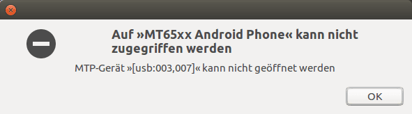

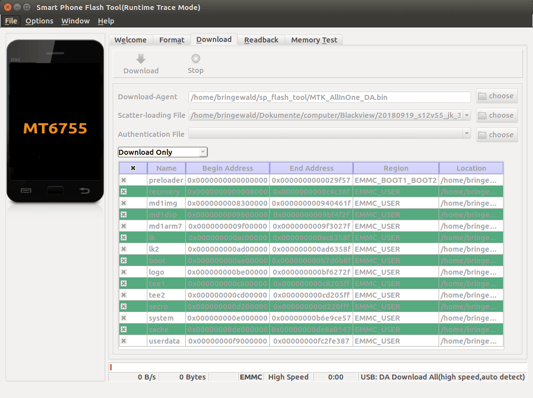

[doublepost=1556045531][/doublepost]@Miss Montage
So sieht es nun aus. Das Smartphone wird als MT6755 ausgewiesen. Nautilus zeigt dagegen MT65xx an:
Das Smartphone selbst zeigt einen auf dem Rücken liegenden Androiden mit geöffneter Bauchklappe. Über dieser Öffnung schwebt ein rotes Dreieck mit schwarzem Ausrufezeichen. Unter diesem Bild steht "Kein Befehl".
Der Rechner meldete: "MT65xx Android Phone kann nicht eingehängt werden." Und beim zweiten Versuch dann:
Das Einspielen der Dateien aus dem Firmware-Update funktionierte dagegen ohne Probleme:
Allerdings ließen die sich nicht auf das Handy aufspielen. Mir ist klar, dass das nicht geht, weil sich das Smartphone nicht einhängen lässt - oder kommt jetzt Punkt 5. der Anleitung zum Tragen?
Ein Versuch zunächst eine Formatierung vorzunehmen, funktionierte ebenfalls nicht:
Ich denke, der Grund ist der gleiche.
Falls jetzt "5." anzuwenden ist, werde ich das erst morgen machen. Es erscheint mir doch recht kompliziert und braucht von mir entsprechend viel Konzentration. Heute geht das nicht mehr.
Also dann, nochmals danke bis hier hin.

Lieber @Blackfrust, keine Sorge - von Unmut kann nicht die Rede sein. Ich bitte um Verzeihung, wenn das so rüber kam.
Danke für die Hinweise auf den liegenden Androiden etc. Das Handy sollte also noch zu retten sein :) Allerdings überspielst Du die Daten, wenn das Handy ausgeschaltet ist. Es wird dann (hoffentlich) als MTK... Preloader erkannt.
Und ja, so wie es aussieht, ist jetzt Schritt 5 aus der Anleitung fällig. Falls es noch Probleme mit den UDEV-Regeln gibt, versuch es bitte mit der Zweischritt-Variante aus meinem letzten Beitrag.
