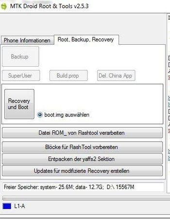

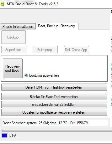

Erst wollte ich den einfachen Weg gehen, bevor ich mich selber daran setzen muss :)
Der ursprüngliche Beitrag von 20:02 Uhr wurde um 20:19 Uhr ergänzt:
Das Problem ist aber , das mein MTK Droidtool nicht die Auswahl laut dem ersten Screenshot hat.
Ich habe nur 1 Möglichkeit wie im 1 Screenshot von Tip 9
Richtig, dazu benötigt man das Boot.IMG File oder root in der shell.
Reaktionen: Alexander Cartier
