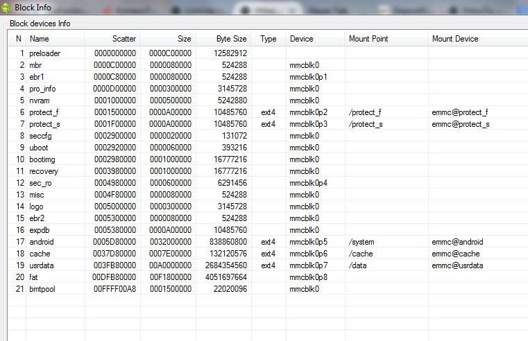

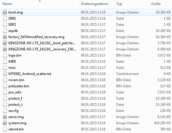

habe ein Kingzone N3 mit einem MT6582+6290, bin nun nach Tipp 5 von Ora's HowTo: "[HowTo] MTK Droidtool - Features & Tipps (Backup ohne Root, Root, IMEI ect.)" vorgegangen.
Für den hier beschriebenen Punkt "5.3" habe ich mich für ein Recovery von Caliv ([PORT][RECOVERY] Carliv Touch Recovery v2.7 … | Android Development and Hacking | XDA Forums) entschieden. Entsprechend des MT6582 also für Lunfile path 2, in der Auflösung 720x1280, entsprechend meiner Hardware.
Das Quellfile ist 3.428 KByte groß also ~3,4 MB, nach der verarbeitung des MTK Droid Tool, ist der Recovery Block 6.500 KB groß.
In Tipp 13 Punkt 5 wir nochmal ausdrücklich darauf hingewiesen das der Block keinesfalls größer sein sollte als 6.144 KB....
Frage mich jetzt ob es ggf. an dem zusätzlichem Modem Chip liegen könnte das, der Recovery Bereich größer ist!?
Auszug ScatterFile:
Code:
- partition_index: SYS10
  partition_name: RECOVERY
  file_name: recovery.img
  is_download: true
  type: NORMAL_ROM
  linear_start_addr: 0x3980000
  physical_start_addr: 0x2D80000
  partition_size: 0x1000000
  region: EMMC_USER
  storage: HW_STORAGE_EMMC
  boundary_check: true
  is_reserved: false
  operation_type: UPDATE
  reserve: 0x00
Gem. MTK Tool - Block Info, ist der Bereich somit 16777216 byte groß, also knapp ~16 MB !?
Flashbar oder nicht!?
Nachtrag: 13:48h
Habe als Probe auf Exempel das MTK Tool nochmals die Blöcke aufteilen lassen und diesmal keine alternative Recovery gewählt.
Das daraus resultierende Image-File hat dann eine Größe von: 6.436 KByte...

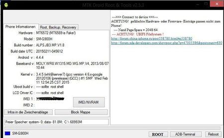

So habe dann nun auch mal endlich gerafft, wie das in Tipp 1 beschriebene Plug-In einzusetzen ist....
Einfach im die Datei "templcwm" Verzeichnis austauschen:
\MtkDroidTools\files\
Aber das damit erreichte Ergebnis macht mich weiterhin stutzig!!!
Denn die Größe der modifizierten Recovery und Boot Images bleiben unverändert...
Wäre schön wenn jemand mal einen Tipp geben könnte...
hab auch ein N3, das recovery kann hier größer sein als 6144 kB, hab ein TWRP 2.8.0.0 drauf. Dies passt auch nicht in 6144 kB.
Mir ist gerade mal aufgefallen, das die komplette Anleitung sowie das CWM nicht für KitKat geeignet ist ...

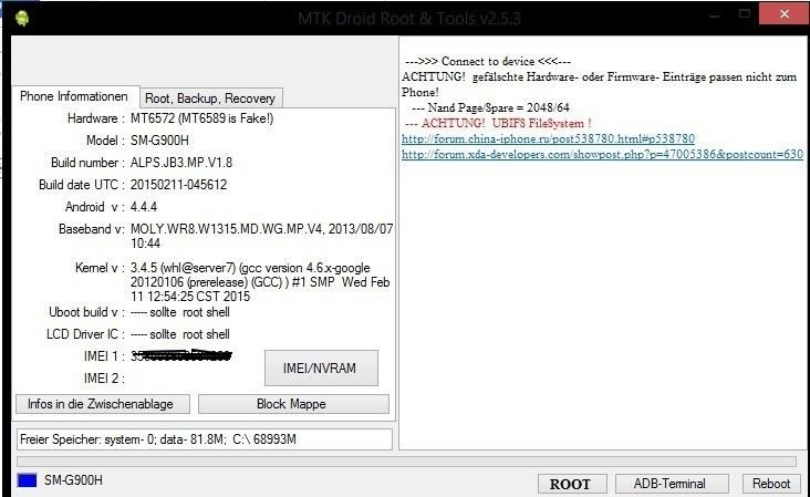

Ich habe folgendes Modell:
Wie mache ich das Teil up to date ?
ohne fake firmware ohne fake modell ohne fake Imei
die imei im aufkleber unter der batterie ist eine andere. Diese will ich als imei haben.
:confused2:
@android24:
Unbedingt meine Hinweise zum UBIFS im MTK Droidtool lesen!
Wenn Du keine Sicherung des Original Stock ROM hast, dann lasse von "Flash" Aktionen unbedingt die Finger.
Um die IMEI zu ändern, musst Du root haben. Die von mir beschrieben root Methode mittel SP Flashtool und MTK DT NICHT anwenden!
Tipp: lasse es wie es ist oder verkaufe es sofort wieder, solange es noch funktioniert...
