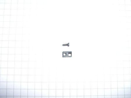

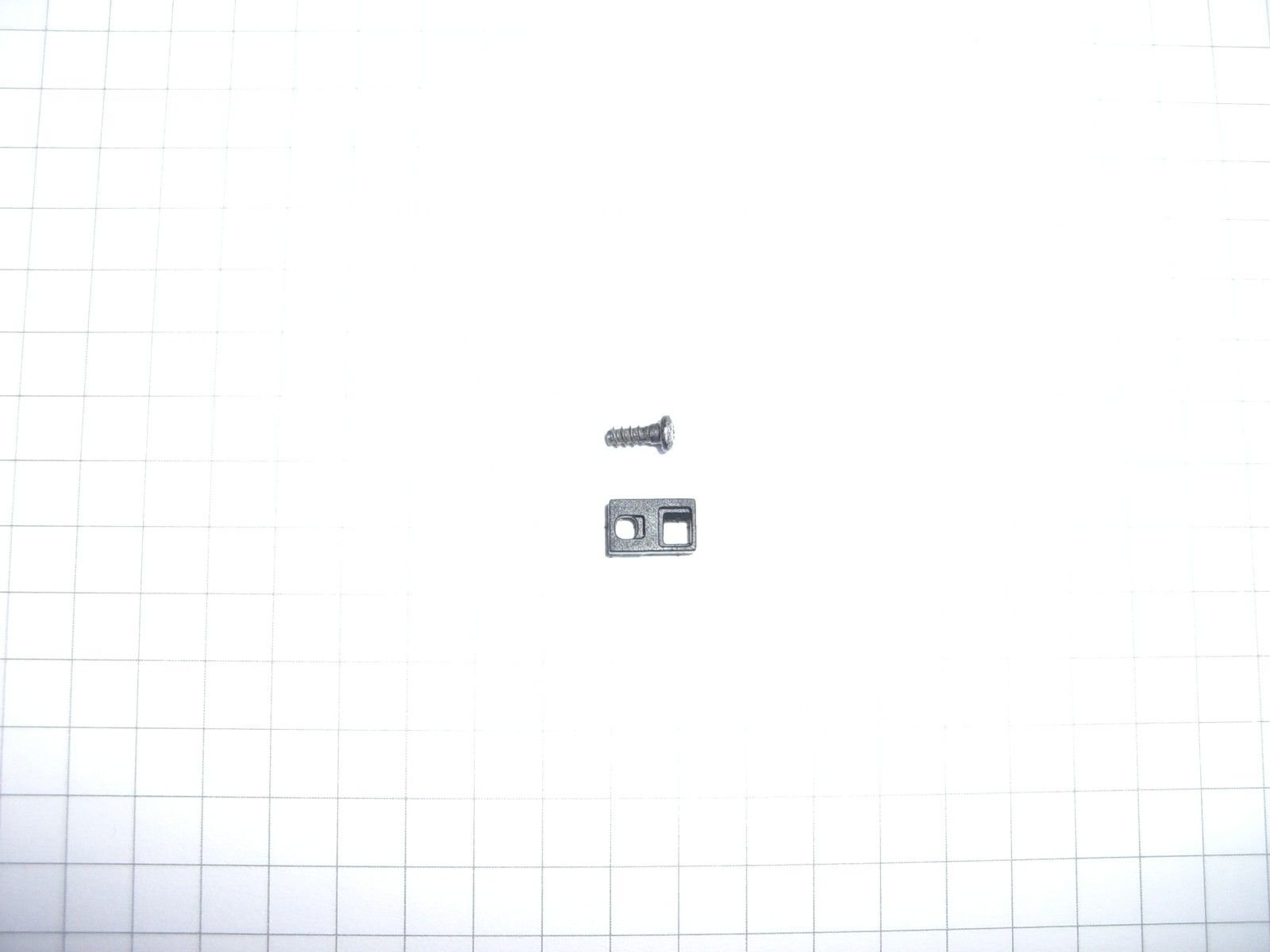

Ich habe eine kleines rechteckiges schwarzes Gummi-Teil über (siehe Foto) !
Kann mit jemand sagen, wo was im Defy hin gehört?!
Danke!
Und noch etwas? Muss man das Gitter vom Speaker mit umsetzten / kleben oder geht das auch ohne das Gitter?!
Und die beiden gelben/orangenen kleinen runden Dichtungen gehören auf innen auf die zwei Schrauben, die von hinten reingedreht werden?!
Danke!
Das schwarze Gummi gehört auf Näherungssensor/LED (oben links von vorne), die gelben Silikonringe auf die Abstandshalter der genannten Schrauben ;)
Tip: Es gibt diverse Video, wo das zu sehen ist, zur Lage der gelben Ringe schau mal in den ersten Beitrag
Kannst Du mir auch sagen wie rum das drauf kommt?!
(es gibt 4 Möglichkeiten) Danke!
Na super, ich könnte k*tzen! Habe jetzt das Glas zum 2. Mal getauscht, weil die erste Lieferung defekt war (Bereiche auf dem Glas reagierten nicht) und ich habe das kleine schwarze Gummi rausgelassen, weil ich es nicht zuordnen konnte (auch nicht mit bianchifan Beschreibung). Alles wieder zusammengebaut, alles klappt, nur geht das Display aus bei Anrufen und NICHT mehr an! Außer ich halte es unter ganz helles Licht.
Anscheinend wird das doofe Plastik doch benötigt. Kann mir jemand eine besse Beschreibung geben bzw. ein Bild posten. Ich finde keine Stelle, wo es passt und auf den Bilder in der Anleitung ist es nicht zu sehen. :-(
Danke!
Schau doch mal beim Glas oben links neben dem Lautsprecher ist es durchsichtig (für die Sensoren).
Wenn jetzt groß auf groß und klein auf klein gehören, sinds ja nur noch 2 Möglichkeiten das Ding einzubauen.
Zuletzt glaube ich noch, dass die Seite, die auf dem Bild von dir oben ist nach außen "schauen" sollte.
(Sollten die Löcher noch irgendwie trichterförmig sein, dann halt so das die Verengung auf die Sensoren hin zeigt).
