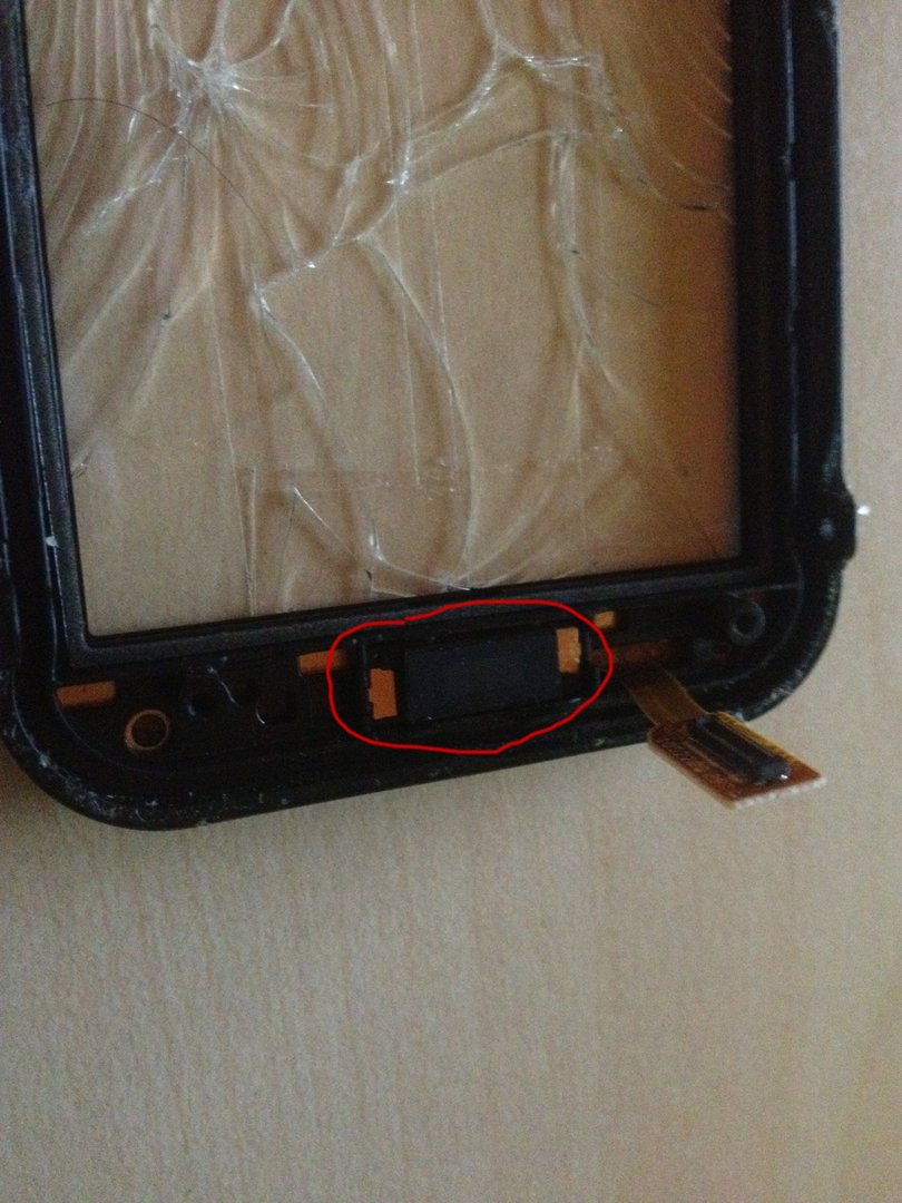

Wie bekommt man den Speaker raus?
Der rote markierte ist es doch oder?
Ja, das ist der Speaker... steht doch in der Anleitung:
Den Speaker bitte mit allerzartestem Gefühl aus dem Cover holen!
aber echt mit absoluter sinnlichkeit !
Hartgesottene lassen den auch drinn - is ja sowieso egal ob rein oder raus.
Nur nicht drauf rum grabbeln - das speakerchen ist zickig.
Entweder vorsichtig mit ner Spitzzange oder auch kleinen Schraubendreher raushebeln.
Blödsinn! Weder, noch..der Speaker ist stark magnetisch und fliegt auseinander.
Ist mir auch einmal passiert, als ich die passenden Plastiktools verlegt/verliehen hatte und ungeduldig war - das anschieschende Zusammensetzen war etwas heikel.
Also, ausschließlich Plastikwerzeug verwenden!

Ich hab den Lautsprecher mit den oben genannten Werkzeugen schon ein paar mal ausgebaut ohne das etwas auseinandergeflogen ist.
Das wichtigste ist halt die Vorsicht.
Natürlich ist Plastik Werkzeug nicht verkehrt - aber wenn grade nicht zur Hand...

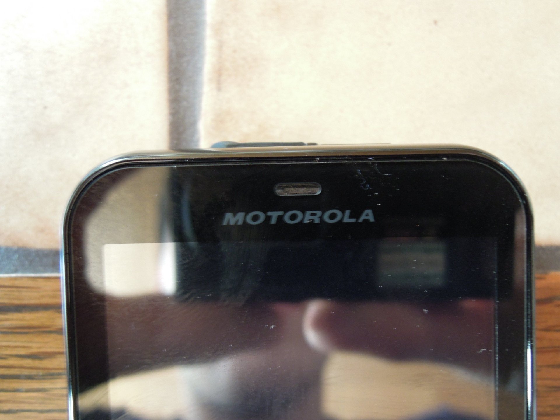

Nun ist es aber so, dass ich einen Anrufer nur noch sehr leise höre. :thumbdn:
Kann es daran liegen, dass der hörerlautsprecher versetzt zur aussparung ist, oder liegt ein defekt vor?
sicher, dass du den lautsprecher richig eingebaut hast? Meine mich erinnern zu können, dass dieses Teil nicht zu 100% symmetrisch ist.
Also nochmal aufschrauben und das Ding um 180° drehen.
Könnte aber auch sein, dass du dein bei der Aktion beschädigt hast...
