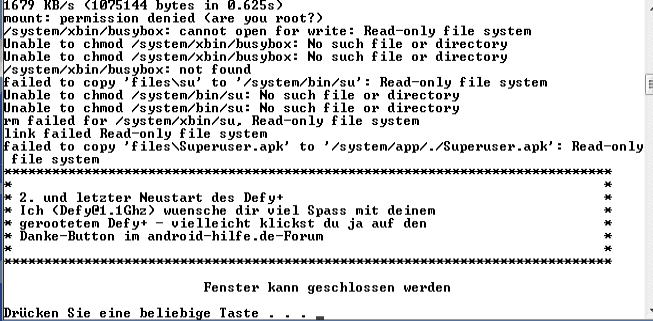

Hallo!
Ich habe habe ein Problem beim rooten:
- neue Treiber installiert (Win7 Ul.)
- Debugger Modus ON
- Android: 2.3.6
könnte mir einer sagen was ich machen muss? Bin langsam am verzweifeln .
Die SD Karte scheint keine Schreibrechte zu haben. aber unter Win7 kann ich auf sie zugreifen und löschen bzw. formatieren.
Formatieren via defy+ brachte auch nichts..
Bitte um Hilfe
folgende Anzeige kommt beim Root-Vorgang

dein Problem liegt am Android: 2.3.6 das lässt sich zur Zeit noch nicht rooten

sagt mal, was ist euer Problem?
2.3.6 IST Rootbar...
Heute erst 2 verschiedene Defy+ mit 2.3.6 gerootet...
Zu deinem Problem:
Stell mal usb als keine ein...
