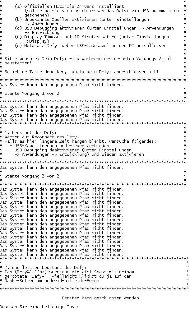

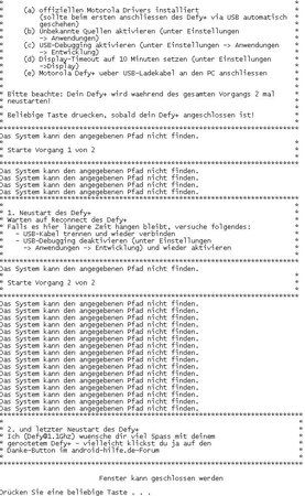

Kaum angefangen schon Probleme.
Also beim Ausführen rattert das Script gleich durch und schmeisst nur Fehler.
Anbei ein Screenshoot:
http://www.abload.de/img/fehler_scriptyaz3h.png

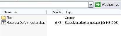

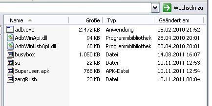

1. Kannst du in deinem Windows auf die Speicherkarte des Defy+ überhaupt zugreifen?
2. Ist das Skript UND der Ordner "files" mit den Dateien darin im gleichen Ordner, so wie in den Screenshots meiner ersten zwei Anhänge?
Der erste Screenshot zeigt die Dateien im Ordner files.
Es wird bei dir ja gemeldet, dass das System Dateien nicht finden kann.
Wenn ich den Ordner "files" entferne und das Skript starte kriege ich eine ähnliche Meldung (3. Screenshot), allerdings mit noch mehr nicht gefundenen Dateien, was sicher daran liegt, dass du deinen Screenshot nach "Starte Vorgang 2 von 2" abgeschnitten hast.
Schau also mal, ob der files-Ordner überhaupt im gleichen Verzeichnis des Skriptes liegt.
Ja, alles da.
Mein Screen (13-Zoll Macbook) ist halt nicht so groß, da hab ich nicht alles in den Screenshot bekommen.
Übrigends schmeisst das Script die gleichen Fehler und rattert durch, wenn das Defy nicht angeschlossen ist.
Muss das Script in einen speziellen Ordner?
Oder liegt es daran, dass ich Windows 7 in einer virtuellen Maschine (Parallels) auf dem Mac laufen habe?
LG Tigger
Kannst du denn überhaupt mit adb.exe auf dein Defy+ drauf?
Also auf der Kommandozeile adb shell geht, wenn das Tel mit USB-Massenspeicher verbunden ist?
Habs hinbekommen.
Das Problem war, dass der Download in einem gesharedten Mac-Ordner lag.
Hab ich dabei herausgefunden, als ich im CLI den Ordner gesicht habe.
Alles noch Windows kopiert, gestartet und voila ...
