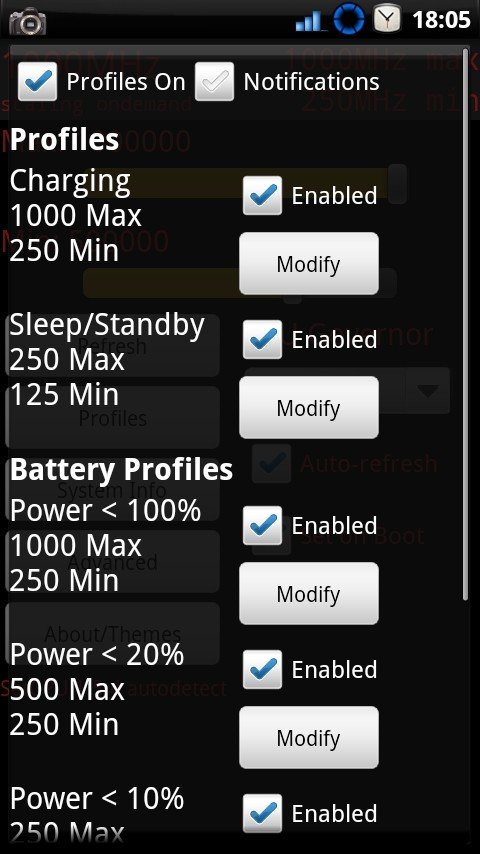

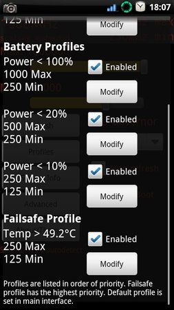

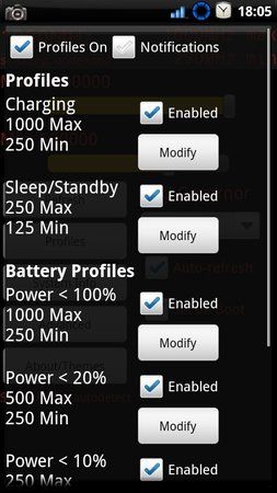

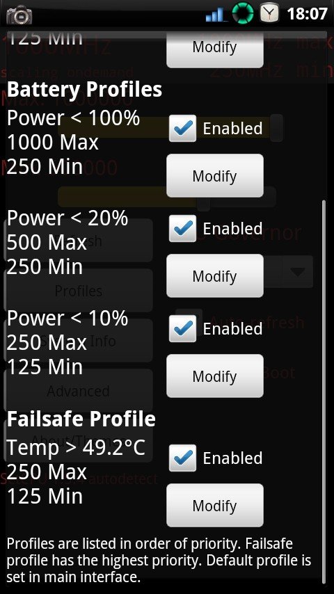

Was ist den "UP threshold und Ignore nice"? Und wie kann man ungerade taktraten einstellen?
Was meinst du zu diesen einstellungen:
Du, Velux, ehrlich: Die Profiles stellt hier jeder nach eigenem Gutdünken ein. :D Von daher könnt ich jetzt sagen: Joaa, passt schon. Ich habe bspw. alle Profiles deaktiviert und fahre durchgängig auf 125/1000. Das taugt mir richtig gut. Soviel machen die Profiles nicht aus, denke ich. Vor Allem bei niedrigem Akku den CPU runterschrauben wird den Akku auch nicht allzu sehr verlängern. Der Akkufresser ist und bleibt der Bildschirm (über 70%). Da wird die verminderte CPU Frequenz nicht viel retten können. Also von daher: Wenn Du damit zurecht kommst, dann passen die Einstellungen. Wenn nicht, dann ändere etwas dran. :D
Ich weiß übrigens nicht, was Du mit "ungeraden Taktraten" meinst. Wenn Du bspw. 900 MHz einstellen willst -> erste Seite dieser Thread (oder auch der andere OC-Thread). Es können max. 4 unterschiedliche Taktraten, mit Trickserei auch 5 eingestellt werden. Und die kann man so ziemlich frei wählen (meinetwegen auch 857 MHz).
