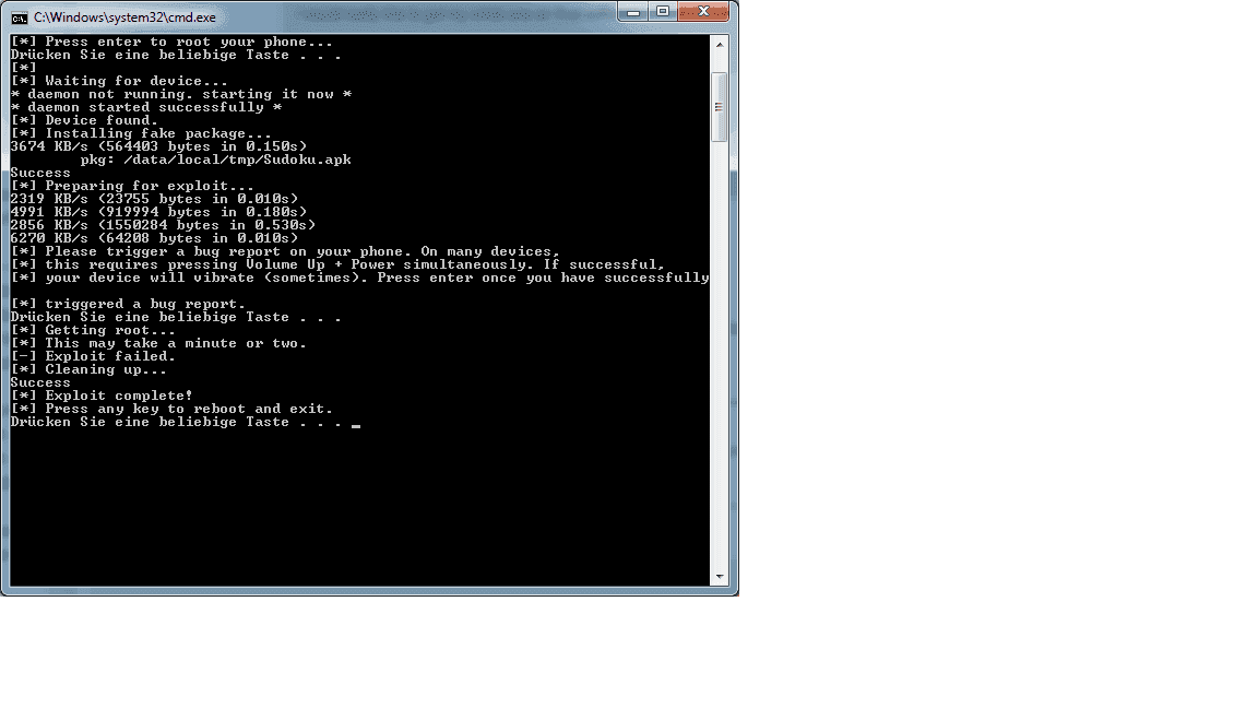

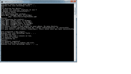

was ich nicht versteh wärend des vorgangs soll das handy ja einmal neu starten das tut es aber nicht, erst dann wenn es am ende heißt taste drücken für rebot und beenden
noch ein screen

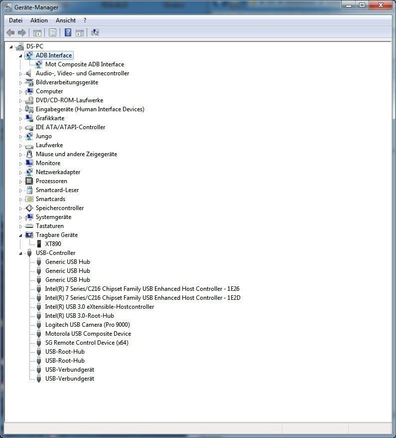

ich habe eben mal versucht dem anfang von bootloader unlock.. das komische wenn ich in cmd "fastboot oem get_unlock_code" eingebe steht nur waiting for device passiert aber nix, ist doch auch nicht normal oder ?
Dann stimmt was mit den treibern nicht...guck mal in den gerätemanager wenn das handy im fastboot angeschlossen ist...
Hast du durch das defy noch irgendwo Moto-Fastboot...???...probier das mal mit dem RazR i...
da ist denn so wie ich das sehe nur adb interface -- mot single adb interface

so habe bei mir noch nen screen von dem treibern oder wird es bei euch anders angezeigt ?
