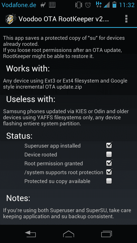

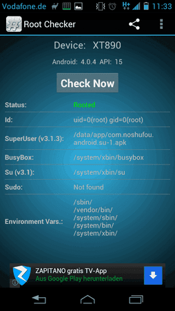

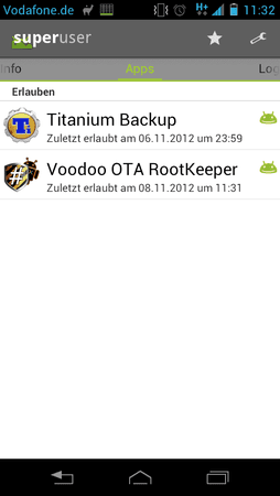

Würde mich auch interessieren, den ich hab z.b. Laut Root Checker jetzt Root zugriff, auch die Superuser App ist da, OTA Rootkeeper behauptet aber z.b. das ich keinen Root hätte... Die run.bat lief sauber durch, hat auch nichts mit failed oder so ausgespuckt.
Dann starte die SuperUser-App und prüfe was dort eingestellt ist. Wenn dort bsp. Rootkeeper eingetragen ist, aber mit Rechte verweigern, wird dieser nie funktionieren.
Ich hab mal Screens sowohl vom OTA Rootkeeper als auch SuperUser als auch Root checker hochgeladen... Rootkeeper hat also Root Rechte laut SU-App, nur findet er seine Root Rechte selbst nicht... Oder funktioniert der Rootkeeper auf dem Razr i schlicht bisher nicht?
Quick Boot (Reboot) funktioniert auch nicht, es fragt nach SU Rechten, bekommt sie, aber führt den Reebot dann einfach nicht aus...

Rootkeeper muss ja zumindest teilweise funktionieren, sonst hätte es ja nicht schon einmal erfolgreich Root-Rechte erhalten. Aber durchaus möglich, dass anschließend versucht wird etwas auszuführen, was nur mit ARM-Prozessoren geht. Das solltest du mal wenn möglich dem jeweiligen Entwickler mitteilen.
Funktioniert denn bei irgend jemandem der Rootkeeper mit Stock-Firmware und Root nach Anleitung von Beitrag #1?
Ich habe auch seit einiger Zeit das Problem wie hier beschrieben: Root wird allgemein erkannt, aber der Rootkeeper läuft nicht, weil er meint es wäre kein Root da.
