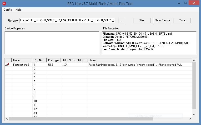

Hallo, habe eben versucht unter Windows 8.1 mit RSD Lite 5.7 zu flashen. Jetzt kam die Meldung im Anhang. Was mache ich jetzt?
Auf RSD-Lite 6.1.5 upgraden. Mit niedrigeren Versionen können nicht so große Files geflasht werden...
