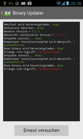

Danke. Ich kann die Root-Einstellung nicht aktivieren. Da kommt die Meldung "Test schlug fehl ..." Titanium Backup zeigt mir zwar an, dass ich Root habe, aber irgendwas stimmt da nicht. Ich habe mal den Updateversuch der uperuser-App hochgeladen.

Da könnte ich mir höchstens noch vorstellen, dass du der Superuser App aus versehen die Root Rechte entzogen hast, überprüf das doch mal...
Wenn nicht musst du dich durch die Anleitung am Anfang des Threads arbeiten (besser gesagt eigentlich brauchst du davon nur noch den Teil mit den Treibern und dem installieren des Custom Recoverys).
Als Recovery würde ich dir 5.8.0.2 empfehlen. Zum Rooten die neueste Superuser.zip: http://downloads.noshufou.netdna-cdn.com/superuser/Superuser-3.1.3-arm-signed.zip
Wie kann ich das prüfen? Verwendet habe ich recovery-clockwork-touch-5.8.0.2-crespo.img und Superuser-3.0.7-efghi-signed.zip, die Du ein paar Psts vorher verlinkt hast. Aber für heute ist Schluß. Jetzt krieg ich so langsam Kopfweh - ich bin etwas wetterfühlig und dieses wechselhafte Wetter ... :mad:
