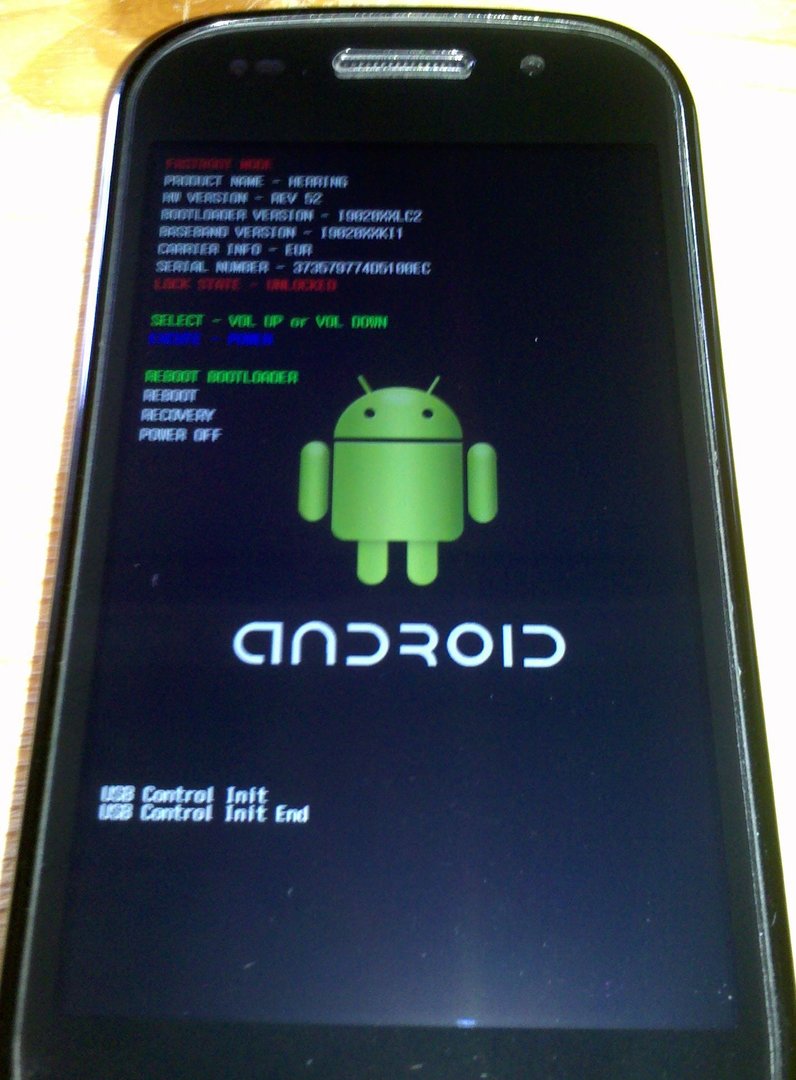

Außerdem würde mich noch interessieren, was der Fastbootmodus ist, siehe Schritt 4: Nexus S Ausschalten und in den FastBoot Modus bringen Volume Down + Up dann Power drücken
Ist dieser standardmäßig installiert?

Eine Seite vorher steht, dass das wohl so nicht geht, versuch mit Vol Up und Power in den Bootloader/ Fastboot Mode zu booten. (Bild davon ist im Anhang!)
