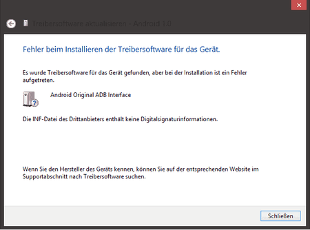

Hi Jungs,
ich hoffe mir kann jemand helfen. Ich wollte gerne das neuste Image flashen aber ich krieg die Treiber nicht installiert. Ich benutze Windows 8 und es kommt immer der Fehler:
keine Digitalsignaturinformationen.
Danke schonmal:thumbup:
Update: Ich habe es jetzt mit einem Laptop mit WinXP von nem Kollegen gemacht. Ich hab mal bei Google etwas rumgesucht aber nur ziemlich komplizierte Lösungen dazugefunden und das auch noch auf englisch. Also wenn jemand eine Lösung dazu findet kann sich ja mal melden.
