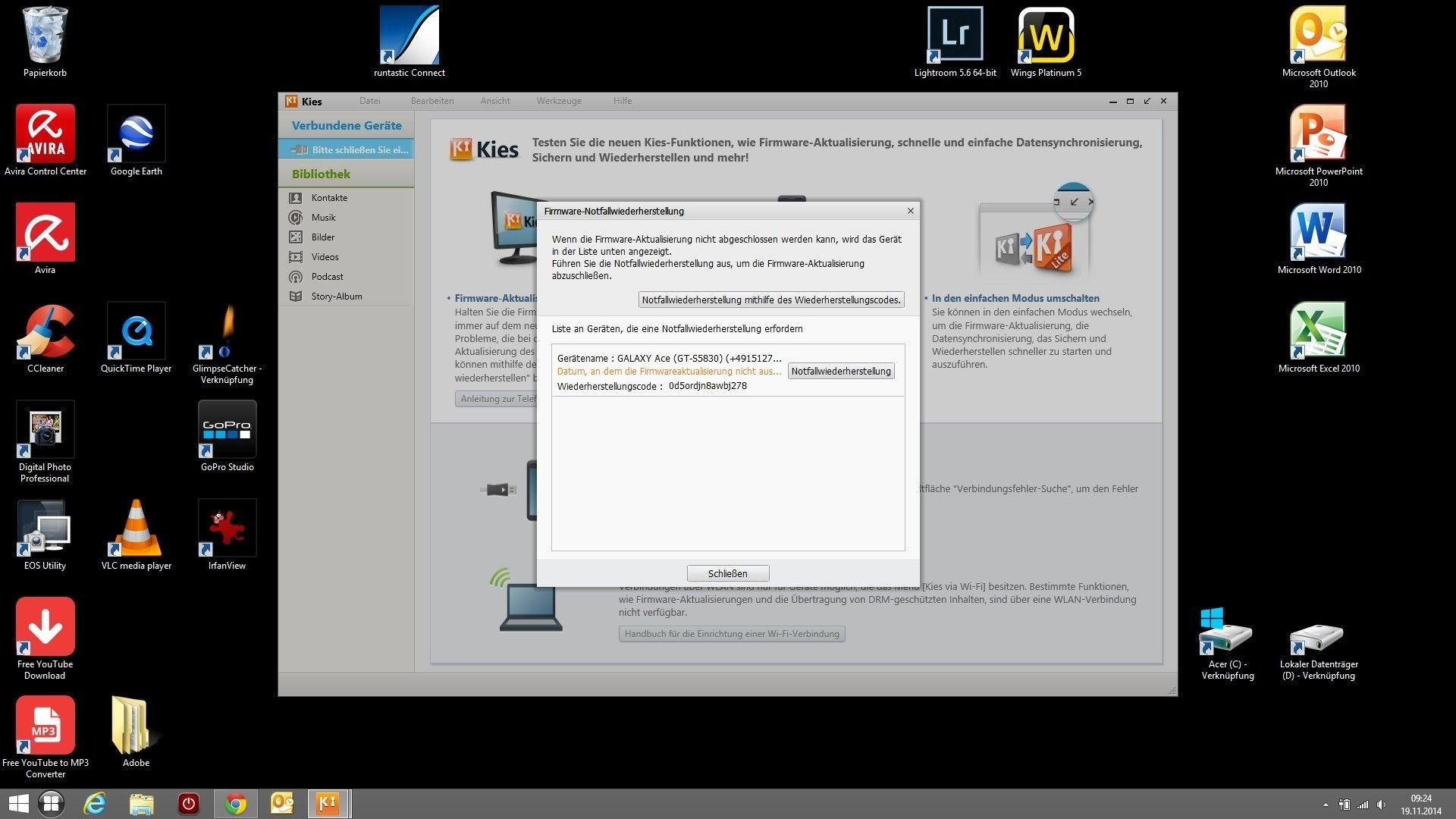

1. Wie bekomme ich eine neue Version von Android auf mein GT-S5830. Im Moment ist 2.3.3 drauf
2. Auf dem Handy ist Kies nicht installiert
Kies wollte ein Update machen, dies wurde aber abgebrochen und es kommt diese Meldung.
Am besten lässt Du die Finger von den beiden on-line-Flashern Kies und (F)OTA, und nutzt statt dessen den off-line-Flasher Odin!
Dazu kannst Du nach dieser (älteren) Anleitung vorgehen, oder Du hältst Dich an die neuere Version.
P.s.: Kies ist PC Suite, iTunes, Medienkonverter, on-line-Flasher und was weiß noch alles in einem und nur für Windows und Mac erhältlich. Weil diese Software aber eben mehr schlecht als recht läuft und so nebenbei auch noch den Windows-betriebenen Computer "versaut" (und zwar sowohl was den benötigten Speicherplatz als auch die Registry angeht; das Ding lässt sich nie(!) mehr sauber entfernen), hat sie sich nicht umsonst die Bezeichnung "Schotter" eingehandelt.
