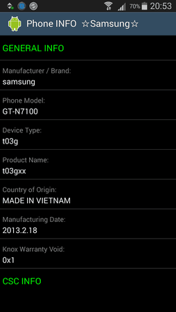

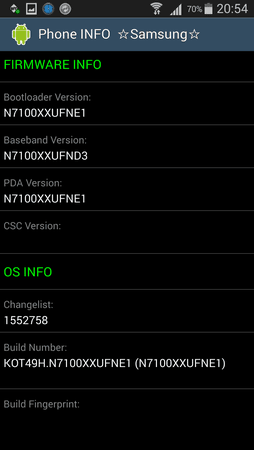

Ich habe mich mit einem Costum-ROM für mein Note 2 noch nicht "versucht". So sind meine Erfahrungen dazu nur auf Grund von Stock-Rom und einem gerootetem Gerät.

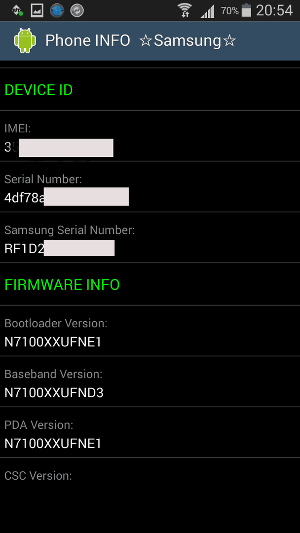

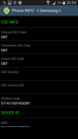

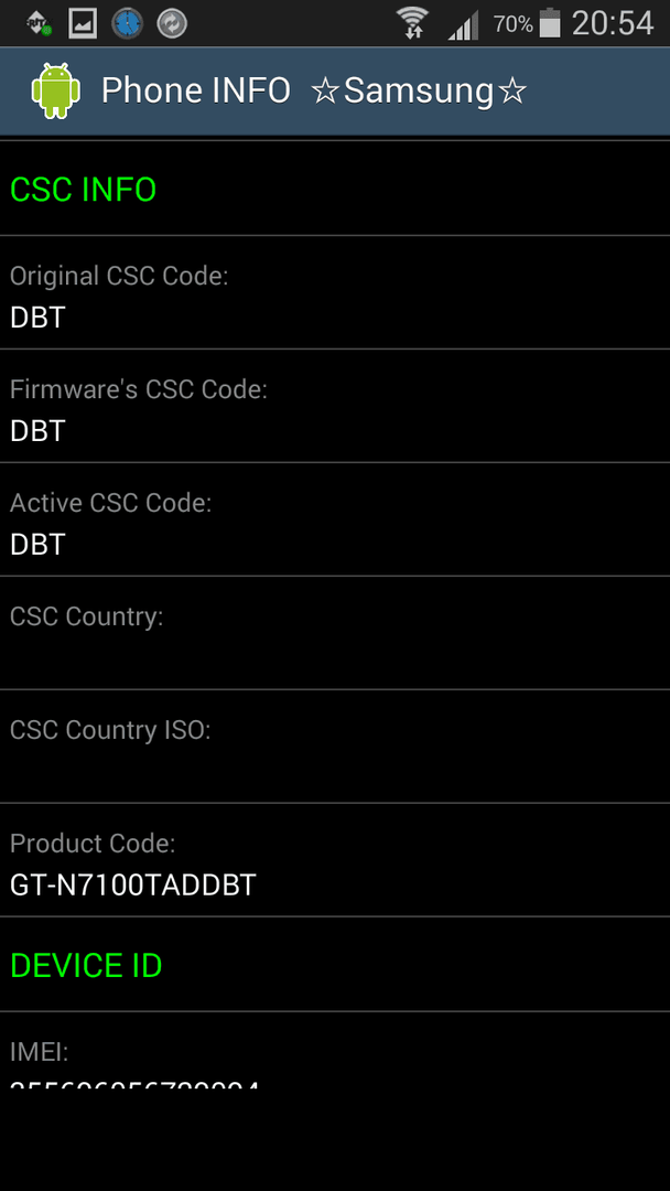

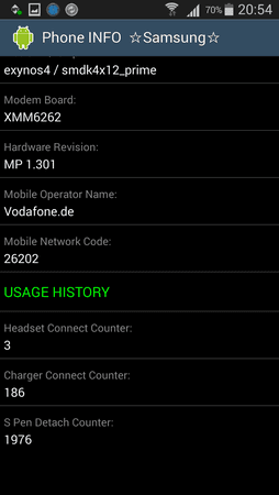

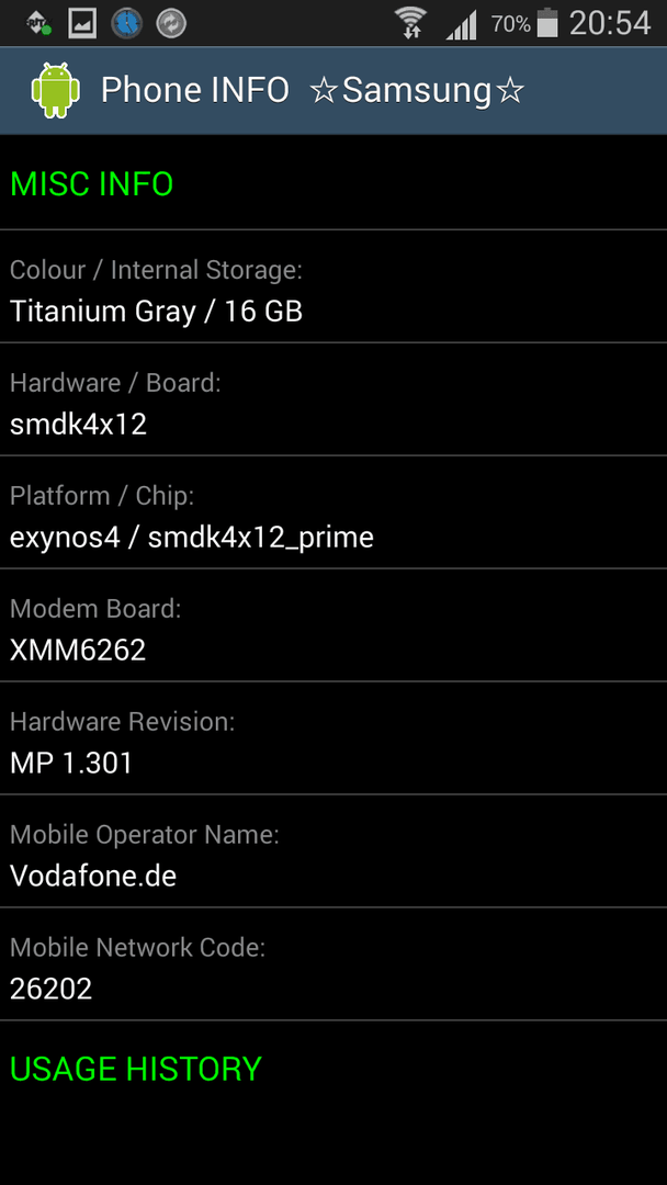

Oben hatte ja schon ein User sich nach einer Info App erkundigt. Ich hänge mal hier das "Ergebnis der "Phone INFO" App als Screenshot an:
PS: Einige Angaben habe ich unkenntlich gemacht.

Hmm? System Status und current binary stehen jetzt beide auf offiziell!
Nur der Counter zeit halt yes 2 an
Der ursprüngliche Beitrag von 12:21 Uhr wurde um 12:28 Uhr ergänzt:
Edit: ok Updates funktionieren!
Auch ohne Counter zurück zu setzen!
Hatte die 4.1.2 DME6 Stock Rom geflasht!
Beim ersten versuch, Abbruch nach ca 3/4 der Installation mit odin 3.09.
Zweiter versuch hat funktioniert mit odin 3.04

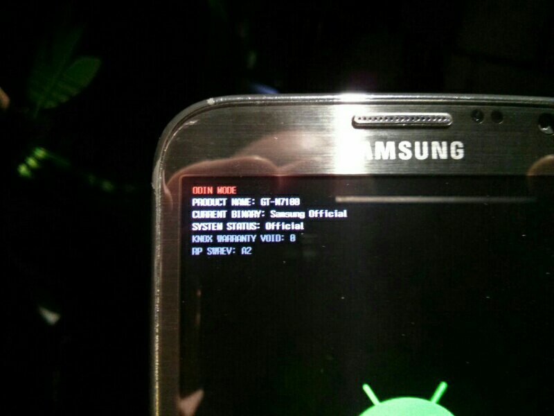

ich habe ein defekt an dem Wlan-Modul des Note 2 und möchte das Gerät einsenden. Von der Custom Rom habe ich das Gerät in den original Zustand versetzt.
Nun weiß ich nicht ob im Downloadmodus mit dem Knox Zähler etc alles richtig angezeigt wird.
Könnt Ihr bitte ein Blick darauf werfen bevor ich das Gerät zu Samsung schicke?
Danke&Gruß
Kann keiner helfen?
Sieht alles gut aus
Steht auf offiziell und counter 0, was will man mehr?
Und die unteren 2 Punkte auch in Ordnung? Ich meine das istbder Knox Counter richtig?
Hab ich doch geschrieben. ..... steht auf 0
