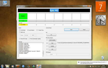

also ich komm blos in das menü vol up home power dann flasch ich mit odin alles ok da steht dann blos unten bei com dann 4/76 aber alles erfolgreich dann schalt ich das handy an und das samsung logo startet immer wieder neu
hm ist echt schlimm du hängst im bootloop benutzt du den orginalen Akkukabel?
kannst du villeicht ein screen von odin machen nach dem flashen ?
ja mach ich mal ja benute den original deckel ich flasch noch ma und mach ein screen
so hier odin bild
kies ist im hintergrund abgeschaltet oder ?
