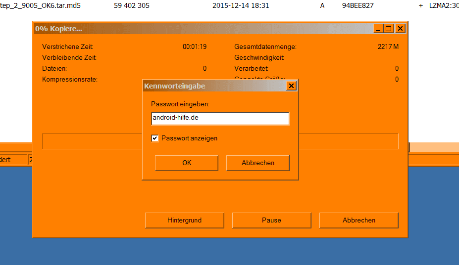

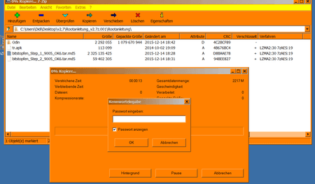

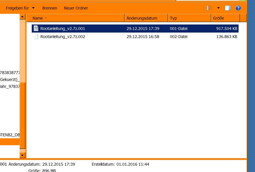

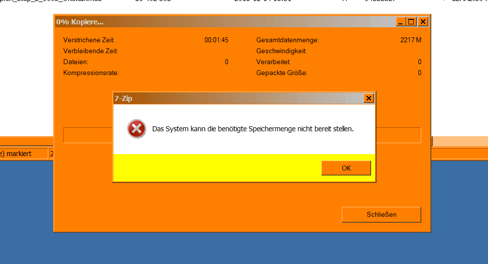

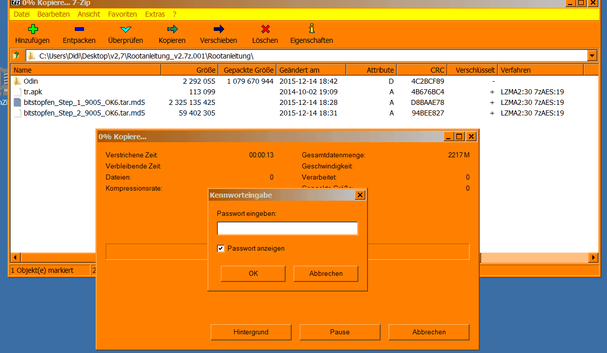

Danke, wünsche ich dir auch. Aber genau dieses Passwort funktioniert nicht. Ich habe alle Variationen mit Groß- und Kleinschreibung durch, habe den Vorgang auf externe Festplatte verlagert, weil immer die Meldung kam, dass der Speicherplatz nicht ausreicht, habe schon nach Programmen gesucht, um das Passwort auszulesen, kurz und gut: ich bin seit heute morgen um 9.00 h damit beschäftigt, eine Datei zu öffnen. Mein Repertoire an Flüchen ist auch aufgebraucht, also die Frage, hast du die Dateien noch irgendwo im benutzbaren Zustand, sodass ich sie runterladen kann und vielleicht heute doch noch zum eigentlichen Thema komme?
Ich habe dir eine PN geschickt, da ist ein Video, wo ich gerade die Firmware vom S4 VE entpacke. Beim Passwort aufpassen, nur kleingeschrieben und kein Leerzeichen am Ende vom Passwort. Meistens wird beim Kopieren mit der Maus ein Leerzeichen mitreinkopiert.
also, ich habe das Passwort jedesmal manuell eingegeben, gefühlte 30 x. hier sind screenshots zum Thema.

Das kann sein, da es mit 64bit komprimiert wurde, weil Upload die 1 Gigabyte Grenze einführte musste ich die Firmware stückeln.
