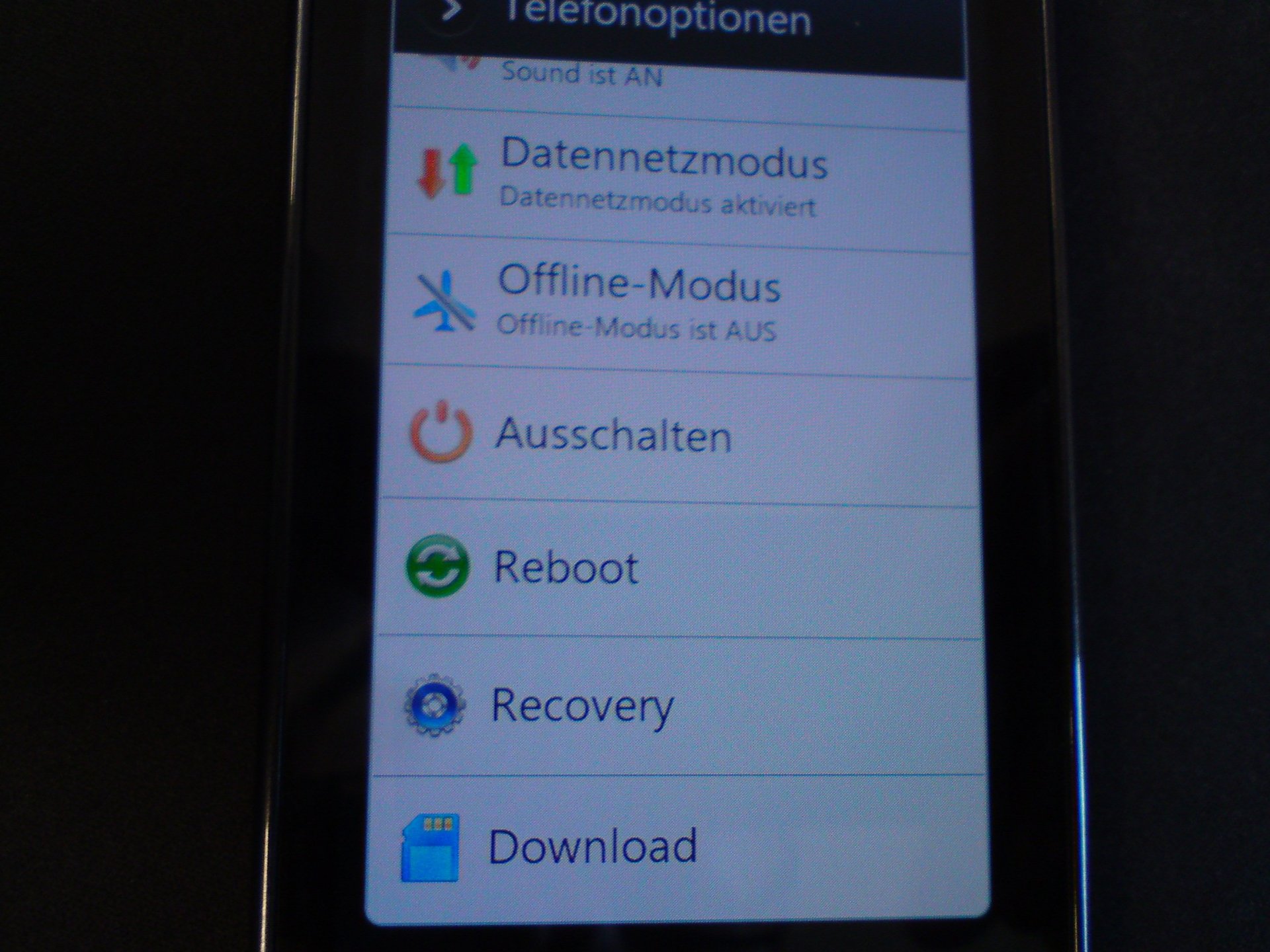

Na super wenn sie jetzt die galaxys ohne gesperrten download modus bringen dann kann ich ja meines eg umtauschen
@ALP: ist das nicht die Aktuelle JPO auf dem Bild
und wie hast du es hinbekommen das der Reboot, Recovery und Download dort erscheint ?
Habe zurzeit die JPO über Kies, jedoch ohne diese Einstellungs möglichkeiten.
Würde mich auch interessieren
Ansonsten probier mal den Akku für 15minuten raus zu nehmen, soll schon mal geholfen haben, aber hier fängt das raten und beten an...
