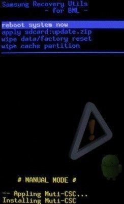

Hallo zusammen
Ich komme nicht ins download modus sondern ins Recovery Modus,was muss ich machen damit download modus funktioniert.
Danke im Voraus
Die richtige Tastenkombi drücken oder den Download-Mode fixen !
Danke für deine hilfe das war sehr hilfreich boardmaster2009 und wie mache ich die ?
richtige Tastenkombi mache ich ja aber kommt immer recovery modus raus.
Volume runter, POWER UND Home-Taste gleichzeitig drücken ! Dankeeee das hat geklappt du bist echt ok :)
