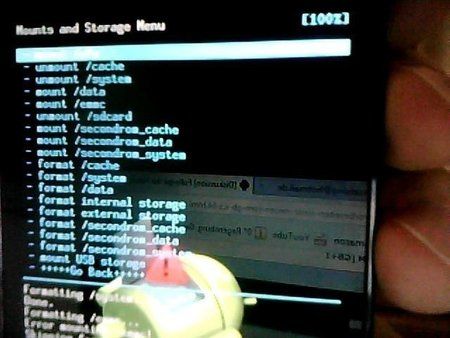

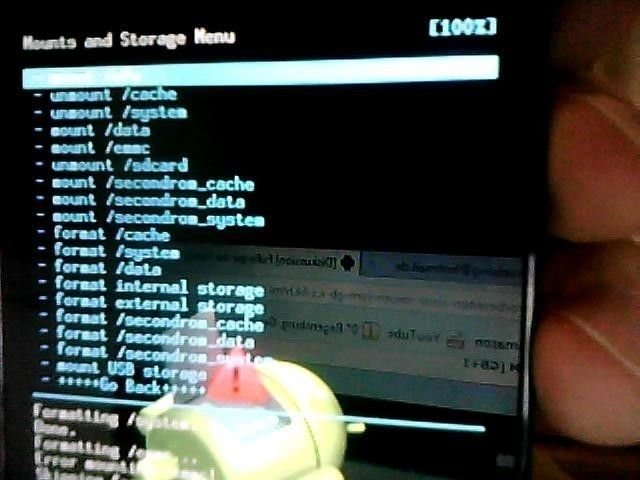

im Mounts and Storage Menu sind folgende Punkte:
- mount /efs
- Unmount /cache
- unmount /system
- mount /data
- mount /emmc
- mount /sdcard
- mount /secondrom_cache
- mount /secondrom_data
- mount /secondrom_system
- format /cache
- format /system
- format /data
- format internal storage
- format externat storage
- format /secondrom_cache
- format /secondrom_data
- format /secondrom_system
- mount USB storage
- +++Go Back+++
Die zwei Punkte sind also nicht vorhanden, richtig?
