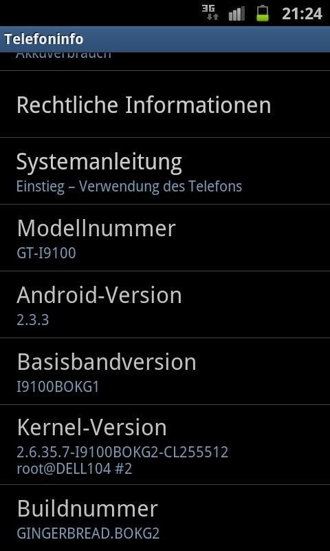

Hallo zusammen!
Ich hab jetzt seit 2 Wochen das SGS2 mit T-mobile branding. Da die Jungs dort solange für ein Update brauchen wollte ich ganz gerne über samfirmware die 2.3.4 firmware flashen.
Nun meine Fragen:
1. Brauch ich für den Flash einer Originalfirmware (SAMFIRMWARE) Root-Rechte?
2. Muss ich auf irgendwas achten wenn mein SGS2 von T-mobile ist? (auch im Bezug auf Custom roms...)
Wie gesagt bin absoluter Android Neuling!
Anbei noch ein Screenshot.
