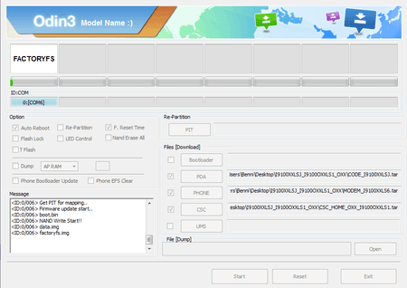

Hallo Leute Ich brauche Hilfe bei folgendes:
Nachdem Ich AOKP raufgemacht habe wollte ich wieder zurück zur Originalen Firm ware hab auch alles nachdem turtorial befolgt: https://www.youtube.com/watch?v=VQS9YfDHNlA aber es hängt bei mir seit 20min oder so beim factoryfs fest und ich habe angst dass ich mein SGSII gebricked habe :eek: und ich bitte euch wirklich Wie kann ich die original FW raufmachen ich versuche es schon seit stunden!! :mad:
Danke schonmal für die Antworten undLG euer Sephiroth9797

Hast du Odin als Administrator ausgeführt? Vorher einen Data/Cache Wipe durchgeführt? Auch wirklich alles Schritt für Schritt gemacht? Hast du einen anderen USB Port versucht? Ein anderes USB KAbel oder gar einen anderen Rechner?
beste Grüße,
Maki535
