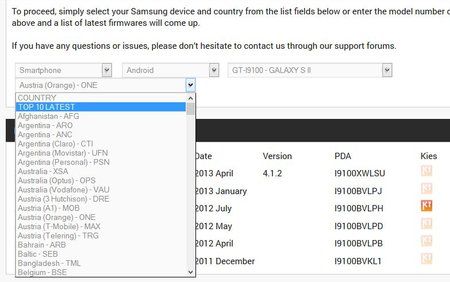

Roxanne1892 schrieb:
.... ich habe auf der SamMobile GT-I9100 eingegeben aber Österreich ist nicht da....
Das kann ich mir nicht vorstellen - bei meinem Versuch bekam ich 5 verschiedene Anbieter aus Österreich (s. Bild).
