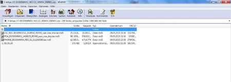

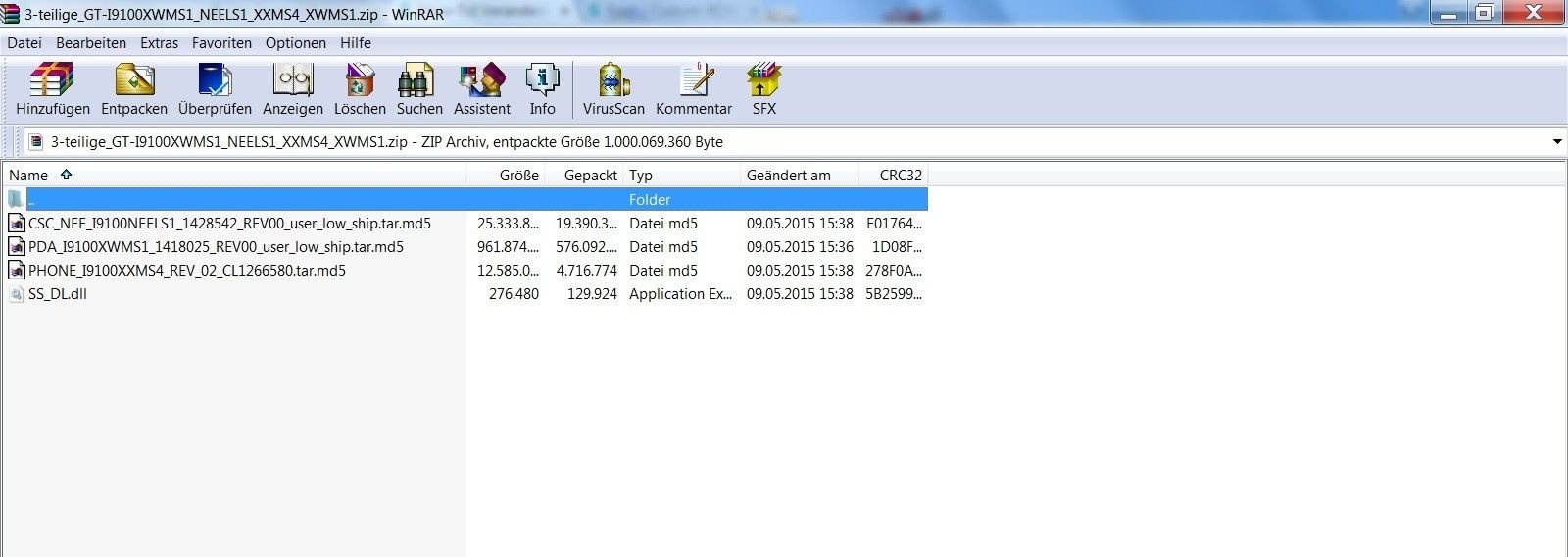

Ich habe mir die NEE gerade geladen und entpackt, nur welche Teile kommen jetzt in Odin wohin?
CODE_I9100XWMS1_1418025_REV00_user_low_ship.tar in PDA
MODEM_I9100XXMS4_REV_02_CL1266580.tar in Phone
CSC_NEE_I9100NEELS1_1428542_REV00_user_low_ship.tar in CSC
Richtig so?
Und nehme ich Odin 1.85 oder die neuste Odin 3-Version? Ist das Egal?
Was ist eigentlich sinnvoller? Die dreiteilige FW mit PIT-File flashen und dann erst den PhilZ-Kernel von der SD aus dem Recovery flashen, oder gleich in einem Aufwasch den PhilZ Kernel per Odin und der dreiteiligen FW mitflashen?
Bearbeitet von: Nick Knight - Grund: In den passenden Thread verschoben. Es geht ja nun mehr um Odin.
Nein ist falsch, obwohl das bei mir im Dateinamen steht was wo hingehört, und dein wunsch Pit-File auch mit rein. Odin halt welche Version du eh da hast. Und den PhilZ dann in der e3 Recovery von der Micro SD flashen.

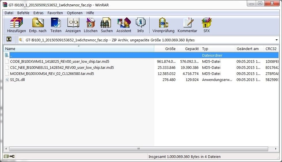

Hier Samsung S3 - dreiteilige Firmware mit ODIN flashen stand das:
- führe Odin als Administrator aus und ordnet die Dateien den Punkten zu:
CSC -> CSC
PDA oder Code -> PDA
Phone oder Modem -> Phone
Danke noch mal für deine Hinweise!!!
Na sag mal was hab ich denn da beim Dowload mit SamFirm falsch gemacht?
Ländercode: NEE
Modell:GT-I9100
Haken bei Auto und bei Binary Nature
und da kommt das bei mir raus:
@stronzo
Keine Ahnung warum das jetzt anders ist, als ich mir das Paket vor einigen Monaten geholt habe. Ich hatte da mit dem "SamFirm-Tool" geschaut, welche neuere Version als 3-teilige zu bekommen ist, FOP und MOT gab es nicht. Vielleicht haben sie die Bezeichnung einfach nur geändert, was so nun erstmal etwas verwirrt. Die Dateigrößen sehen ja identisch aus.
Gruß Nick Knight
Eben, aber ist komisch oder?
Jup die sind gleich.
Den Haken bei Binary setzen ist doch aber richtig, oder?
Vielleicht sollte das How to do der Partionsvergrößerung dahingehend noch bearbeitet werden, sprich Post 1.
Also ich würde das:
CSC -> CSC
noch reinschreiben.
Ja der haken muss bei Binary rein, sonst gibt es nur eine 1-teilige.
