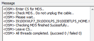

Habe versucht die I9100XWLPI_I9100DBTLP6_DBT auf mein 1&1 SGS2 zu flashen, geht nicht, ODIN sagt fail. Einer schon probiert (ist von Juni 2012)
Ich versuchs mal noch mit der Version I9100XWLP7_I9100DBTLP5_DBT, wenn das auch nicht geht, warte ich noch bis zum Ende meines Vertrags, dann brauch ich auch kein update:cursing:
Odin als Administrator starten, anderen USB Port nehmen.
Vor dem flashen einen Factory Wipe in der recovery durchführen.
Alternativ die LP7 als dreiteilig flashen
Update:
Geht auch nicht
Immerhin weder Erfolg noch Fehler
Am Handy steht: Custom Binary Download: NO
Grüße
Axel
Kaum macht mans richtig, schon funktionierts.
Rechner neu gebootet, SGS2 gewipet, Kabel umgestöpselt und die April FW genommen, Voilà.
