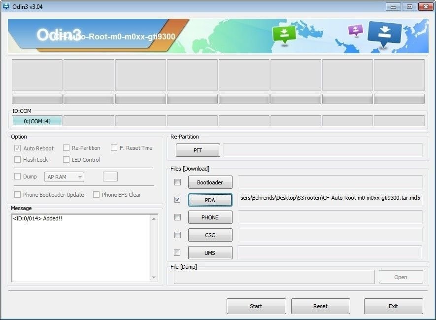

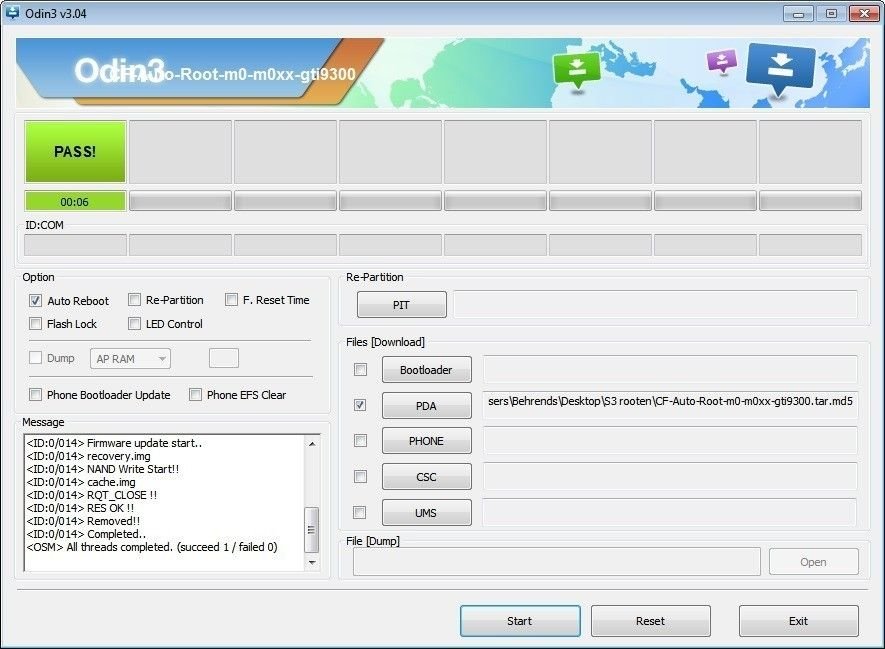

Ich kann den Hake F Reset time gar nicht setzen

@benno69
Das letzte Bild von Odin macht einen gesunden Eindruck, sieht bei mir nicht anders aus!:thumbup:

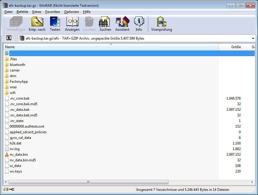

efs-backup.tar.gz steht jetzt in den Dateien, muß man da was prüfen ?
Jup, bitte die Datei sicherheitshalber auf deinen PC kopieren und überprüfen ob du sie mit einer Software wie WinRAR (Empfehlung) öffnen kannst!

Ich habe dir ein Bild von meiner efs-backup.tar.gz angehängt, sollte bei dir ähnlich aussehen!

Es scheint in Ordnung zu sein, es ist ein 84kb große Winrar datei
die efs-backup.tar heißt.

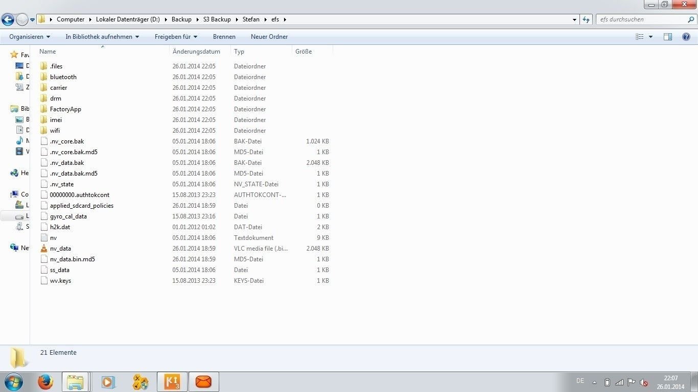

Ich möchte es gerne richtig verstehen, das S3 ist gerootet und ich habe die wichtige efs Datei ?

@benno69
Du hast jetzt "root", sonst hättest du niemals Zugriff auf den /efs-Ordner bekommen!

Die Datei ist okay, so um die 80 Kilobyte ist sie bei mir nämlich auch groß!
