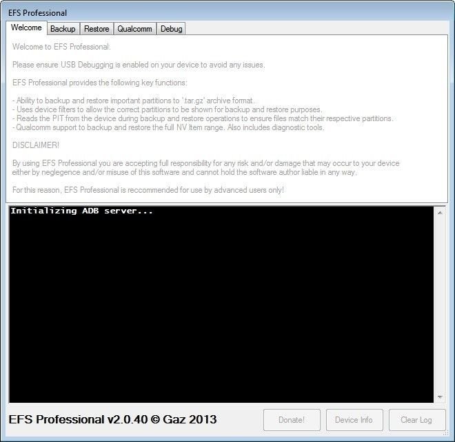

Nun kommt bei EFS Pro nur "Initialising ADB Server..."
Und ich kann nichts anklicken oder so...

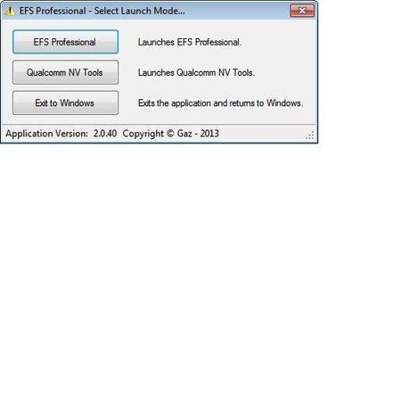

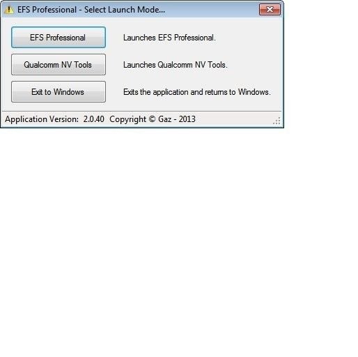

Ich habe das S3 4.3 mit Odin+CF Auto Root gerootet, wo erkenne ich außer der 2 neuen Sysbole jetzt ob es jetzt richtig gerootet ist ?
Wollte jetzt mit EFS pro v2.0.40 die EFS sichern, aber irgendwie gehts da nicht weiter und oben kann ich auf gar nichts gehen (Backup usw)
Mal mit Android Terminal Emulator versuchen (wie bestätigt man die Eingabe ?)
Gerade deswegen habe ich dir die Kommandozeile- empfohlen (Terminal Emulator), da es mit EFS Pro öfters fehlschlagen soll etc... Du musst nur den Code richtig eintippen, jeden Schritt mit der Eingabetaste bestätigen und zum Schluss findest du die Datei als tar.gz über USB...:cool2::cool2::cool2:
