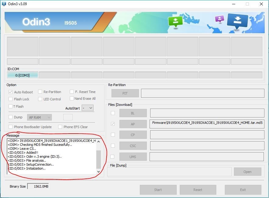

Ich habe es mit folgenden 2 Firmwares probiert:
I9195XXSCQAK_I9195DTMCOJ2_I9195XXSCQAK_HOME.tar.md5
I9195XXUCOE4_I9195OXACOE1_I9195XXUCOE4_HOME.tar.md5
Es handelt sich um ein S4 Mini ohne "I" am Ende, also GT-I9195
An dem Handy kann ich nur noch den Download-Modus starten.
Es gibt auch noch andere Betroffene, die haargenau das gleiche Problem beschreiben, aber eine Lösung habe ich bisher nicht gefunden.
Hier z.B.: Bootloop, Brick und andere Gründe für ein nicht startendes Gerät
Idealerweise würde ich das Handy flashen um die Daten noch zu retten, aber wenn es nicht funktioniert würde ich auch andere Wege gehen.
Ich habe auch schon "Re-Partition" angewählt aber ohne Erfolg.
Ich weiß keinen Rat, da auch sehr wenig Infos darüber rumgeistern. Wenn ich wüsste, dass es an der Hardware liegt, wäre der Fall klarer.
Da du alles ausprobiert hast, würde ich zu 99% auf Hardware defekt tippen.
Sind schon viele S4minis über Nacht gestorben.

Das ganze funktioniert leider nicht, da ich nach der Anleitung auch erst mit Odin flashen muss und da hängt das ganze dan wieder bei "<ID:0/004> Initialzation.."
Aber trotzdem Danke.
Da ist das Handy wahrscheinlich wirklich tot.

@aef100,
Das hab ich in einem anderen Forum gefunden.
Entweder ist der interne (NAND)Speicher kaputt. Reparatur lohnt ia nicht.
Oder die Partitionstabelle ist beschädigt. Dann hilft neu partitionieren. Dazu brauchst du Firmware mit PIT-File und hakst in Odin Repartition an.
Schau mal nach ob es an der partition liegt.

Also ich gebe es jetzt auf. Ich habe verschiedene Firmwares mit verschiedenen Odin-Versionen und auch verschiedene pit-Dateien probiert, aber leider ohne Erfolg.
Der User @SKSAustin, der hier im Forum das gleiche Problem beschrieben hatte, hat sein Handy auch nicht retten können. Grund war ein defekter Speicherbaustein.
Das gleiche Problem wird wohl auch mein Handy haben.
Also muss wieder Geld in Umlauf kommen um die Wirtschaft weiter anzukurbeln, mit anderen Worten es muss ein neues Handy her.
Danke an alle die mir helfen wollten.
MfG
