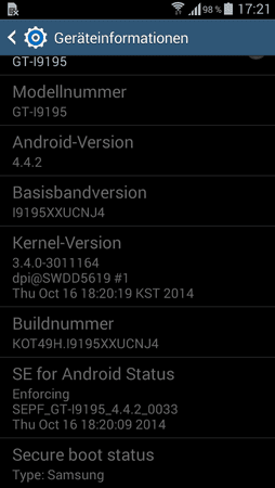

hi!
ich habe 2 fragen an die experten da ich, was das rooten beim S4 mini angeht, totaler anfänger bin. habe inzwischen soviel beiträge zu dem thema gelesen das mir schon fast der kopf raucht :confused2:
erstmal mein gerät ganz unten...
habe mir jetzt 2 wege ausgeschaut, der erste ist von CHIP - der zweite von XDA
- GT-I9195_Kernel_v1.zip
- Odin_v3.09 oder Odin_v3.10.0
- recovery-clockwork-6.0.5.1-serranoltexx.tar.md5
- S4Mini_RootKit_v2.zip
welchen weg würdet ihr mir empfehlen?
frage 2 dreht sich um KNOX...
ist es möglich, falls wahrscheinlich getriggert wird, das wieder rückgängig zu machen z.b. mit hardreset / werkseinstellung oder dem stock rom I9195XXUCNJ4_I9195OXACNJ4_I9195XXUCNJ4_HOME.tar.md5 oder ist der getriggerte flag dann für die ewigkeit und nicht mehr rückgängig zu machen?
danke im voraus für eure posts
chriscrosser
