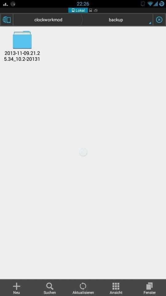

Backup = backup auf interne
restore = wiederherstellen von interne
delete = löschen von interne
advanced = erweiterte Optionen beim wiederherstellen
free unused data = löschen von Backups auf der internen
backup to external = backup auf externe sd
advanced = erweitertes wiederherstellen von externer sd
delete from external sdcard = löschen eines Backups von der externen SD
siehe Screenshot wenn ein Backup da ist, mit es Explorer
schau ob das Backup auf der internen sd liegt

Also wenn er mir folgendes nach Backup anzeigt:
No sd-ext found. Skipping backup of sd-ext.
Generating md5sum...
Backup complete!
einfach auf Reboot System gehen?
Denn wenn ich auf Backup gehe macht er das Backup erneut.
