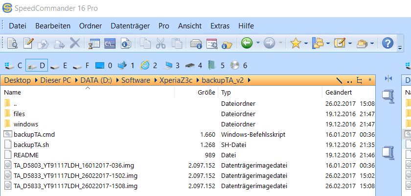

eine Frage zur TA Partition des Sony Xperia X (F5121). Kann mir jemand sagen, wie große dieses Partitionsbackup beim Sony Xperia X (F5121) dann ist?
Wie ich gelesen habe, ist die Größe der Partition ja nicht bei jedem Sony Xperia Modell gleich und ich wüsste schon gerne, ob mein Backup die richtige Größe hat, bevor ich roote.

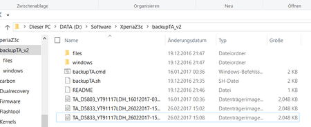

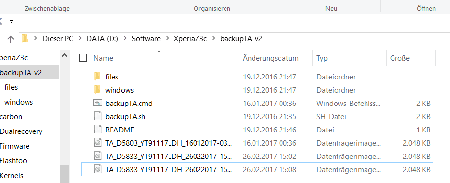

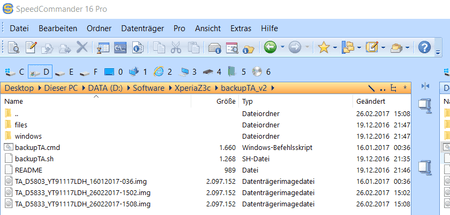

@ snoopy-1 Danke für dein Feedback; für jemanden mit langjähriger Erfahrung mit Sony Geräte mag das alles ja "logisch und selbstverständlich" sein, für mich - da ich erst seit kurzem ein Sony Smartphone mein Eigen nenne- ist alles noch Neuland und ja, ich habe aufmerksam gelesen (sonst wäre mein Xperia X wohl längst ohne weitere Gedanken über Folgen gerootet. :scared:
Mein TA Backup ist - obwohl es keinerlei Fehlermeldung gab- exakt 2.048kb groß, also abweichend von den Angaben im Readme File (2.097.152kb) und deswegen auch meine Frage "Kann mir jemand sagen, wie große dieses Partitionsbackup beim Sony Xperia X (F5121) dann ist?" in diesem Hilfe Forum (weil ich schließlich nicht mein Gerät schrotten möchte). :unsure:
Die Größe ändert sich übrigens auch nicht bei mehrfachen Durchläufen mit TA Backup v2, das Backup ist stets exakt 2.048kb groß.
@Kaltkathodensieder
Das passt dann schon, das ist nur die Dateigrößenanzeige vom Windows Explorer. Markiere die Datei mal und gehe auf deren Eigenschaften, dann bekommst auch die ausführliche Größe in Bytes gelistet! Wie bereits gesagt, wenn alles ohne Fehler durchläuft dann passt das auch, ansonsten bekommst du eh einen Fehler nach den anderen in der cmd gelistet!
anbei mal noch die Dateianzeige beim WinExplorer und SpeedCommander:
Gruß,
snoopy-1
Reaktionen: Kaltkathodensieder
Merci ;)
