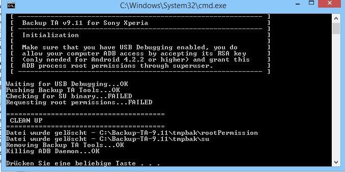

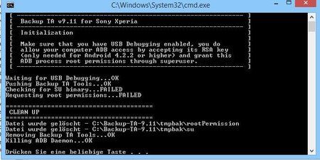

Ich möchte das TA backup, welches ich mit backupTA_v2 sichern konnte nun umwandeln.
Dazu habe ich das backup-TA-9.11 Tool verwendet, aber bekomme immer diesen Fehler! Woran liegt das?
Wollte die Sicherung prüfen, ob alles passt. Sie ist zwar 2mb groß, was ja schonmal gut ausschaut.
Das Gerät hat eine Cleaninstall auf 32.2.A.5.11 mittels flashtool bekommen.
Bevor ich nun zum bootloader öffnen und rooten fortfahre, wollte ich gerne testen ob mein TA backup vollständig und nutzbar ist.
Als Endergebnis soll 7.1.1 laufen mit Root und funktionierenden DRM Keys.
