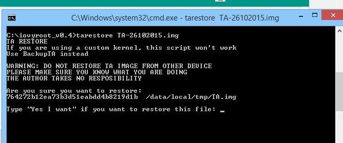

Bei mir sah es so aus:
Code:
tarestore TA-26022018.img
TA RESTORE
If you are using a custom kernel, this script won't work
Use BackupTA instead
WARNING: DO NOT RESTORE TA IMAGE FROM OTHER DEVICE
PLEASE MAKE SURE YOU KNOW WHAT YOU ARE DOING
THE AUTHOR TAKES NO RESPOSIBILITY
Are you sure you want to restore:
c1677fee301ad5a8088c668760353e10  /data/local/tmp/TA.img
Type "Yes I want" if you want to restore this file: Yes I want
Starting restore
Drücken Sie eine beliebige Taste . . .

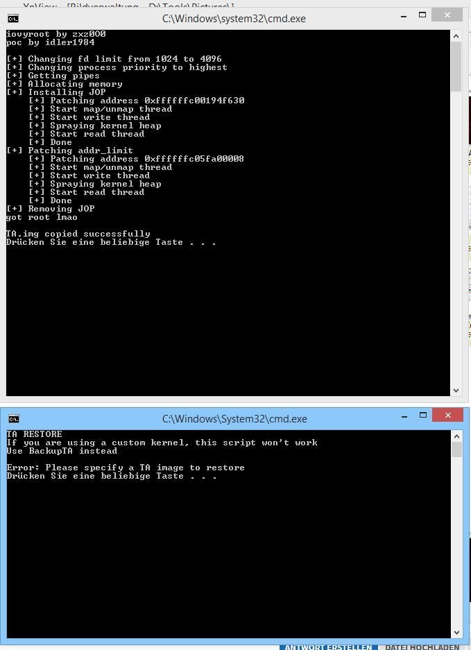

Im unteren Teil, habe ich die restore gestartet. Und obwohl zuvor erfolgreich das .img erstellt. Liegt ja auch im Ordner.
Meint er ich solle eins angeben!

Mit nennen des .img scheint es mit iovyroot offenbar zu klappen. Habs nicht restored, da ich ja nicht weiß ob die defekt sind. Dann hätte ich einen defekten TA restore.
