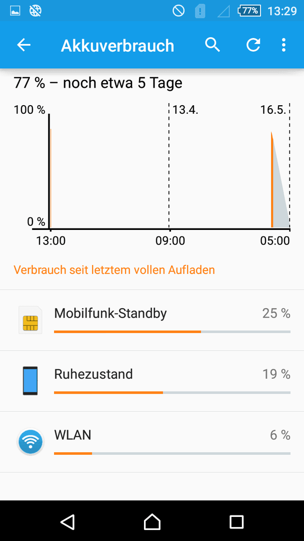

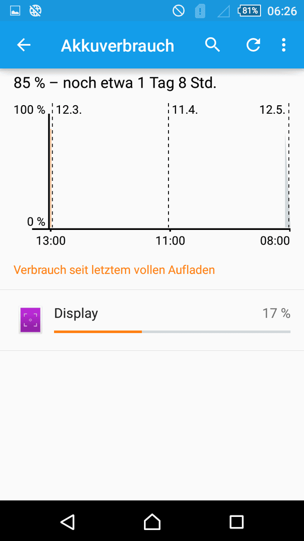

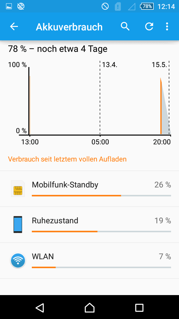

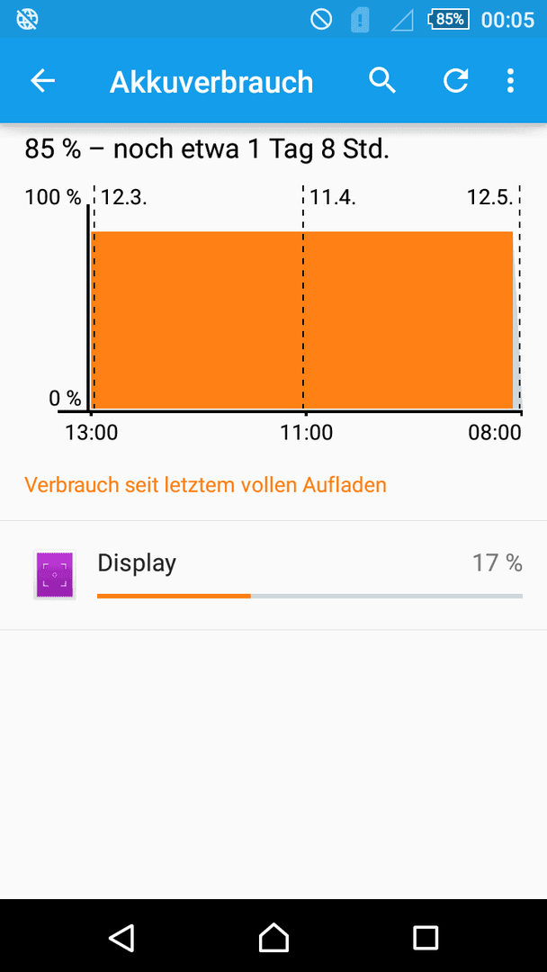

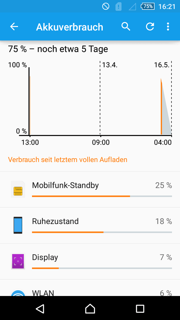

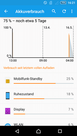

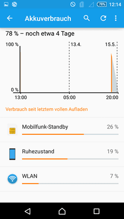

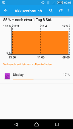

Habe ich gemacht, da scheint alles zu funktionieren. Seit SIM und SD-Karte entfernt sind, läuft das Handy ohne Unterbruch. Ich habe es seither auch nicht gross benutzt, da ich auf mein altes SGS2 umgestiegen bin, das heute ebenfalls beim Herunterfahren (unfreiwillig, Google Play Musik funktionierte nicht mehr) ca. 40% Akku verloren hat. Von gestern Abend bis heute Nachmittag 16:20 hat das Z1C sagenhaft geringe 25% Akku verbraucht. Ich habe jetzt die SD-Karte (keine SIM) eingesetzt und bin gespannt, wie sich diese ganze Sache weiterentwickelt. Sobald sich etwas tut, werde ich berichten.
P.S: Bei der SD-Karte handelt es sich um eine Kingston Class 10 micro-SDHC 32GB, welche ab Februar 2014 im Betrieb ist und im selben Monat gekauft wurde.
EDIT: Ich habe noch ein paar Screenshots der Akkuanzeige angehängt.

Cartman70 schrieb:
Na sieht doch gut aus :))
Das tut es in der Tat :biggrin: Das Handy (SD-Karte weiterhin eingesetzt) ist seither nicht mehr abgestürzt. Ab und an benutze ich es als Timer, lasse es aber sonst in Ruhe. Es verfügt noch über 18% Akku. Ich warte mal ab, ob es sich bis 1% hält und werde es dann temporär wieder in Betrieb nehmen. Kann es sein, dass das Problem auf DRM-Keys oder einem nichtkompatiblen Kernel basiert? Seit ich die Firmware nicht geflasht, sondern per PC Companion installiert habe, funktioniert das Z1C buttrig wie an Tag Eins.

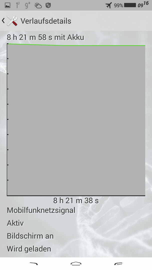

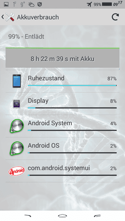

Hi habe mal 2 Fotos hochgeladen
Wegen der acculaufzeit. :biggrin:
So sieht es bei mir aus..
Also 1 Prozent in 8.30 Minuten B-) im flugmodus :winki:
