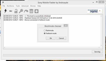

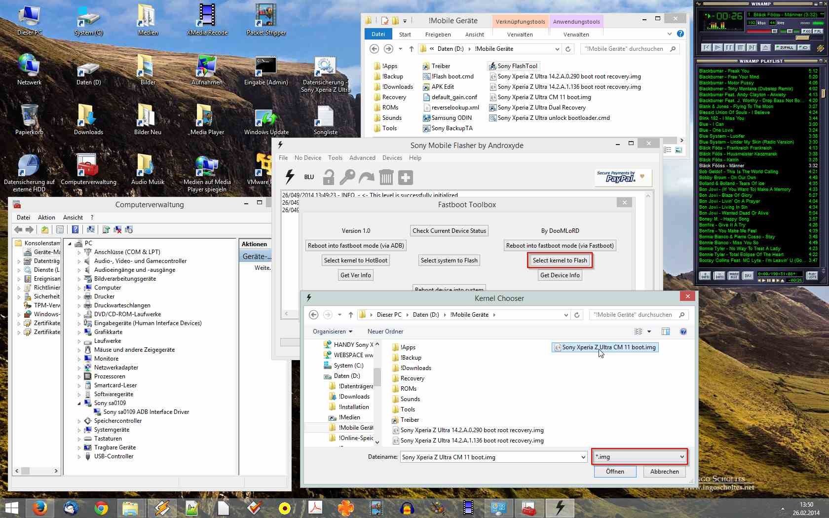

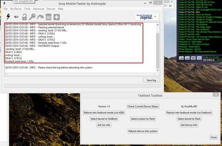

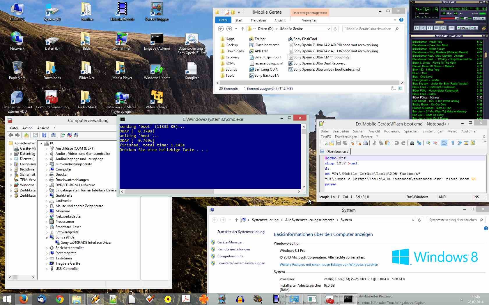

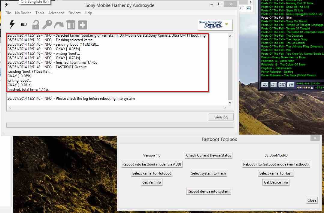

Hier noch mal ein paar Bilder dazu - im Anhang sind Bilder von der Installation der boot.img einmal per Fastboot und einmal per Flashtool.
Fastboot mode:
Nach dem Flashen des boot.img meldet sich das Recovery, wenn man Lauter gedrückt hält nach dem Einschalten:
Im Recovery dann erst CM, dann die Google Apps flashen:
Dann sollte es auch booten:

Was mir an dem letzten Bild auffällt ist, das die Zeilen mit dem "writing und dem boot" nicht erschienen sind.
Die ganz letzte Zeile wiederum schon.
Gibt es da eine vernünftige Erklärung????
Nur wenn "Writing boot" mit OKAY von fastboot beantwortet wird, ist es sauber durchgelaufen, ansonsten stimmt etwas nicht. Schau mal ob Du eventuell im Flashtool den Bootloader wieder gelockt hast, dann macht er auch solche Späßchen. Click mal aufs Blitzsymbol und schau mal ob er "Unlock" oder "Relock" anbietet. Der Bootloader muss offen sein, damit das funzt. Wenn da dann "Relock" steht ist das OK, ansonsten mit "Unlock" wieder entsperren und nochmal probieren.
