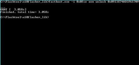

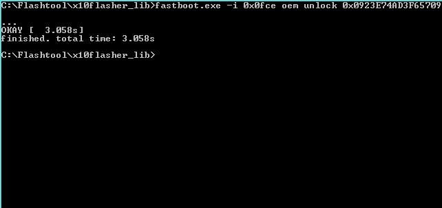

Bei meinem M hat wohl das entspeeren nicht geklappt. Jetzt ist ne Dauerbootschleife. Weiß jemand was man machen muss?
Also ich habe mit dem nächsten Punkt weiter gemacht und den beiligenden kernen geflasht. Ich komme in cwm. ich kann auch roms installieren nur befindet sich das handy auch damit in der dauerbootschleifen.
Ich wäre um tipps hilfreich.

Richtige rom fuer dein geraet genommen?
ja
Dann hast du irgendwo einen fehler gemacht, du solltest nicht einfach was ueberspringen, ausser du bist dir sicher z.b. Beim bootloader
Richtige wipes gemacht?
Boot.img geflasht?
Zuerst rom und dann gapps installiert?
ja also übersprungen habe ich ja eigentlich nichts. das mit der entsperrung muss ja geklappt haben. sonst könnte ich ja das root.IMG nicht flashen. es hat ja auch geklappt. danach dann ins cwm und und die ZIP installiert. ohne gapps. dann wipe/factory reset. wipe cach. reboot system. dann dauerschleife cm Symbol. oh man Handy gerade neu.
factory reset macht man vor dem flashen einer custom rom, du hast etz nur danach das system wieder runter gelöscht
