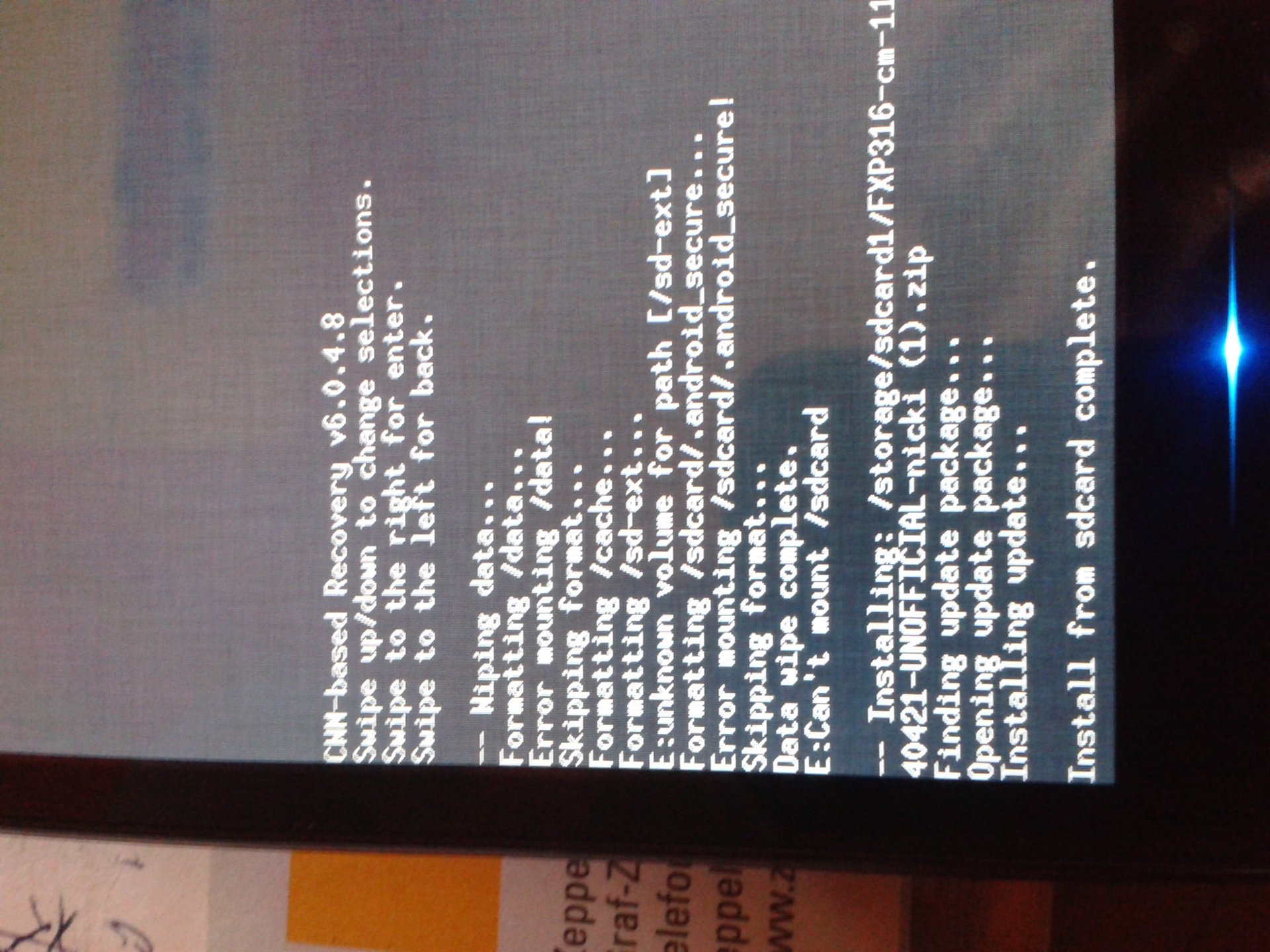

ich denke ich hab was böse an meinem Z zerschossen...
Wollte die CM11 vom 16.06. (nightly) installieren. Nach dem flashen bin ich in ner Bootschleife gelandet. Ich denke die ursache ist diese CM Version. Denn beim (vollständigem) entpacken bekommt man einen CRC Fehler! Beim ersten mal hatte ich nur die boot.img rausgeholt.
Jetzt kann ich nicht mal mehr einen Fullwipe machen, bekomme die Fehlermeldung:
Formatting /data
Error mounting /data!
Skipping format
Formatting /cache
Formatting /sd-ext
E:unknown volume fpr path [/sd-ext]
formatting /sdcard/ .android_secure!
Skipping format
Data wipe complete
Hilffeeeeeeeeeeeee :(

Mit TWRP bekomme ich eine ähnliche Fehlermeldung übrigens
Das sieht so aus, als hättest Du Dir die Partitionierung zerschossen - /data ist weg wie es scheint. Ich hab aber keinen blassen Schimmer, wie man das fixen kann, wenn stock Flash nicht mehr hilft.
Ich hoffe jemand anderes weiß es.
Hab in nem anderem Thread mit gleichem Fehler gelesen das es mit Toolkit gefixt werden konnte. Leider funzt das Tool nur mit Samsu:unsure:ng...
Normalerweise ist Sony fast unbrick bar. Aber sieht wirklich nicht gut aus ich weiß im Moment auch nicht weiter
ein ZIP mit einem CRC-Fehler dürfte die Recovery eigentlich gar nicht flashen?!?
Ich würde daher zunächst eine frühere Version von CM11 nochmal versuchen zu flashen (also Step by Step, begonnen mit dem Kernel).
Und bevor ich von einem CM11 aus wieder ein Stock-Version flashen würde, würde ich sehr genau prüfen, ob dazu ein bestimmtes Vorgehen erforderlich ist (s. Doku von der entsprechenden CM-Version oder ggf. auf XDA), weil mit CM11 ggf. auch ein anderes Partitions-Layout des Speichers verbunden ist - wenn da die tatsächliche Partitionierung und der verwendete Kernel nicht zueinander passen, dann startet das Gerät eben nicht mehr.

Interessanter weiße, hab ich den fehler auch. Allerdings kann ich trotzdem neue Roms flashen. Ich denke der fehler bezieht sich auf die externe SD und diese hat vielleicht eine Partition die es zwar erkennt, auf die CWM aber nicht zugreifen kann (aus welchen gründen auch immer) und zeigt das dann als fehler an. (meine erklärung)
Trotzdem hatte ich aber nie probleme beim neu flashen von CRs oder stock.
Ich denke eher du hast die falshe Rom erwischt oder irgendeinen wichtigen schritt übersehen.

so wie ich das verstehe, hat der die boot.img rauskopiert und die zip dann geflasht. Erst als das alles nicht den gewünschten Effekt hatte, hat er die ZIP komplett entpackt und einen CRC-Fehler bekommen.
Da die /data-Partition im Recovery nicht gemountet werden kann, gehe ich aber von einem unpassenden Kernel aus. Falls es wirklich mit dem CM-Build zu tun haben sollte, wird er wohl warten müssen, bis sich auf Entwicklerseite jemand des Problems annimmt bzw. auf xda nachfragen.
