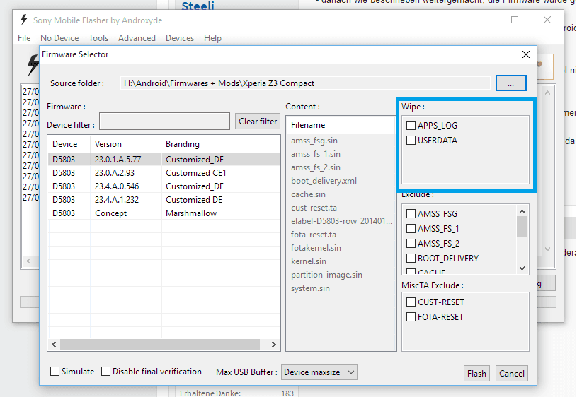

Und es ist leider passiert - Bootloop... Jetzt bräuchte ich bitte mal Eure Hilfe. Was habe ich gemacht?
- am Handy USB-Debugging aktiviert, falsche Standorte zugelassen und in Flugmodus geschaltet
- im Flashtool die Treiber für das Z3C installiert und die Firmware D5803_23.0.A.2.93_US.ftf in das Firmwareverzeichnis gelegt
- Flashtool gestartet, Handy wurde mit Firmware 23.4.A.1.264 erkannt, Flashvorgang eingeleitet, Firmware ausgewählt, Flash
- danach wie beschrieben weitergemacht, die Firmware wurde geflasht, dann kam die Meldung abstöpseln und neu starten
Jetzt hängt das Teil, erst kommt die Schrift "Sony" und "Android", dann der blaue Himmel mit grauen Fahnen - die bleiben stehen, das Handy startet neu und immer so weiter.
Durch das ständige Neustarten komme ich mit dem Flashtool nicht weiter, ich konnte aber sehen, dass er das Z3C jetzt mit der Firmware 4.4.4 kurzzeitig erkennt, bevor das Gerät neu startet.
Über den Schalter bei der SIM habe ich das Z3C aus bekommen, dreimal vibriert und aus. Bei Neustart hängt er weiter im Bootloop fest.
Ich bitte Euch sehr um Hilfe, wie ich, wenn schon kein Root, das Handy wieder zum Laufen bekomme.
Vielen Dank.
Waren im Flashtool die Haken für Wipe gesetzt? Bei einem derart großen Versionssprung müssen die unbedingt gesetzt sein.
Nein, leider nicht. In der Anleitung stand, dass kein Haken gesetzt werden soll. Hast Du eine Idee wie ich aus dem Bootloop wieder rauskomme und zumindest das Handy wieder funktionsfähig bekomme?
Jetzt startet er nur ständig neu, mit dem Flashtool kreg ich doch keine Verbindung mehr :-(
Du meinst diese Passage:
ACHTUNG! Flashtool bereinigt wie Companion beim flashen einer .ftf den internen Speicher und löscht somit auch eure Apps.
Verhindert dies indem ihr bei Wipe: alle Haken entfernt.
NUR BEI UPGRADES bzw. WIEDERHERSTELLUNG EMPFOHLEN! (1.)
Du hast den letzten Satz nicht beachtet, bei Downgrades muss idR. immer ein Wipe durchgeführt werden, da es sonst zu Problemen wie FCs oder Bootloops kommen kann.
Du musst eigentlich nur den Flashvorgang wiederholen, diesmal allerdings mit gesetzten Haken, dann sollte es wieder hochfahren.
Sämtliche Appdaten und Einstellungen gehen jedoch verloren.
