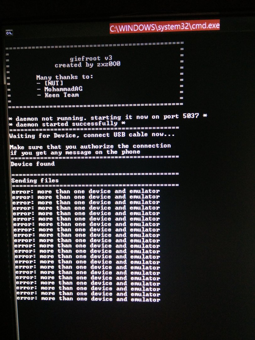

Hallo ich habe ein Problem beim Rooten von den Z3c
1. Downgrade auf die Firmware 23.0.A.2.93.
Firmware 23.0.A.2.93 ist geflasht mit den Flashtool !!
2. Gerät hochfahren (denkt an; USB Debugging, Flugmodus und die falschen Standorte!) und mit dem giefroot rooting tool (install.bat ausführen und den Anweisungen Folge leisten) rooten.
(Nun ist euer Gerät bereits erfolgreich gerootet! Jedoch auf der etwas älteren Firmware. Um zu Updaten, folgt den weiteren Schritten.)
USB Debugging, Flugmodus und die falschen Standorte sind gesetzt.
Nun führer ich die install.bat aus. Das Gerät wird auch erkannt und die Meldung auf den Display mit OK bestätigt.
Aber dann kommt nach der Erkennung gleich die Meldung Sending files und darunter error: more than one device and emulator ...
Wo könnte das Problem sein ?
Gruß Dying
Häng mal einen Screenshot der Fehlermeldungen (oder eine genaue Kopie des Textes) rein.
Und vielleicht die Ausgabe von adb devices (adb.exe ist im files Verzeichnis von giefroot dabei)

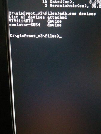

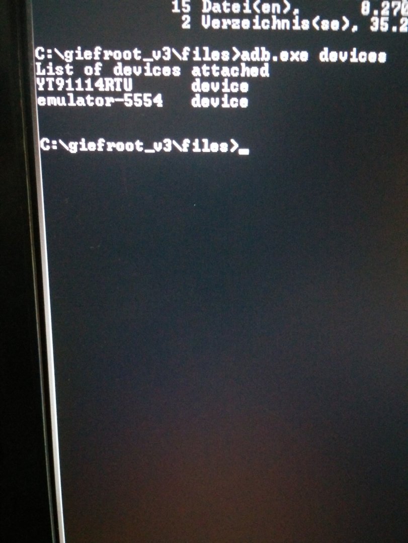

Hallo Dying,
danke für den Screenshot. Bzgl. der adb haben wir uns falsch verstanden. Du müsstest bitte mal im files Verzeichnis die adb.exe mit dem Parameter devices aufrufen.
Die Ausgabe sieht so aus, als wüsste das Tool nicht, mit welchem Device es kommunizieren soll (Du hast nur ein Gerät am Rechner angeschlossen, oder?)
Ok habe nochmal ein Screenshot mit gemacht.
Edit: Ja habe nur das Z3c angeschlossen
Okay, das Problem ist, dass Du zwei Devices per adb verbunden hast. Das erste wird Dein Z3C sein. Kannst Du Dir einen Reim auf das emulator-Device machen? Android-Emulator installiert?
Wenn ich mir die ADB Hilfe anschaue, dürfte vermutlich Helfen, wenn Du in der install.bat alle Aufrufe von adb durch adb -d (oder alternativ durch adb -s <Name des Z3C-Device>) ersetzt.
Alternativ halt den Emulator killen...
Super das abändern zu adb -d ging vielen Dank
Ja der Emulatur kommt von Android Studio oder Eclipse wegen App Bearbeitung bzw Schreiben !! Danke nochmal für deine Hilfe und beim nexten mal weis ich es woran es hängt :thumbsup:
