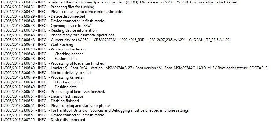

Habe wie im ersten Beitrag ("Addendum") beschrieben versucht auf den 575er-Kernel downzugraden, das Flashtool ist auch losgelaufen ("Bootbunde" angekreuzt, also excludet; sonst nichts).
Jetzt startet das Z3 (Tablet) nicht mehr, beim einschalten vibriert es nur kurz, sonst nichts
Display bleibt immer dunkel.
Ist das jetzt ein Fall für den Müll :-((

Es ist grundsätzlich KEINE gute Idee eine Z3c Software auf ein Z3 Tablet zu flashen...
Diese blöde Namen bei Sony, "Sony xperia Z3 Compact" und "xperia Z3 Compact tablet", hab ich da tatsächlich das falsche erwischt?
Gibts nee Chance das wieder zum booten zu bringen oder Schrott ?
Wobei ich mich ja an die Anleitung vom ersten Beitrag => Addendum gehalten habe und "nur" den 575-Kernel von der dort genannten Stelle runtergeladen hatte ... der Link ("575er-Kernel") lädt ja nur ein Zip runter ... keine verschiedenen Produkte/Software... und das hatte ich verwendet.

Update: OK, im 1. Beitrag steht "Sony Xperia Z3C", und mein xperia ist ja die Tablet Version ... ein kleiner Hinweis "nicht für xperia Z3C Tablet" hätte mir zumindest geholfen ;-)
Habe es nochmal an USB gesteckt, aber das Flashtool bringt dann nur eine Fehlermeldung (irgendwas mit root oder so ...; glaube die gleiche Meldung wenn kein Debugging-Mode am Device aktiviert ist beim Versuch zu flashen)

Beim z3c ist mir nun leider ein "Unfall" passiert - habe im Flashtool die falsche Kernel-Datei vom grossen Z3 auf das Compact geflasht. Mein Fehler war, dass die Kernel-Dateien gleich benannt waren wie die des grossen Z3 und ich diese Dateien vergessen hatte nach ".flashTool/firmwares" zu kopieren, wo natürlich noch die vom Z3 aus letzter Woche lagen.. Somit bemerkte ich den Fehler nicht gleich und jetzt startet das z3c nicht mehr :(
Ist das Gerät somit erfolgreich geschrottet oder kann ich es wieder reanimieren?
Xperia Companion erkennt es leider auch nicht wieder.

Mein Problem ist gelöst, konnte die korrekte Kernel-Datei einfach über die falsche flashen und nun tut's wie es soll...
