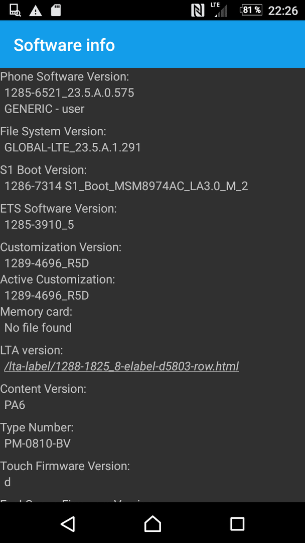

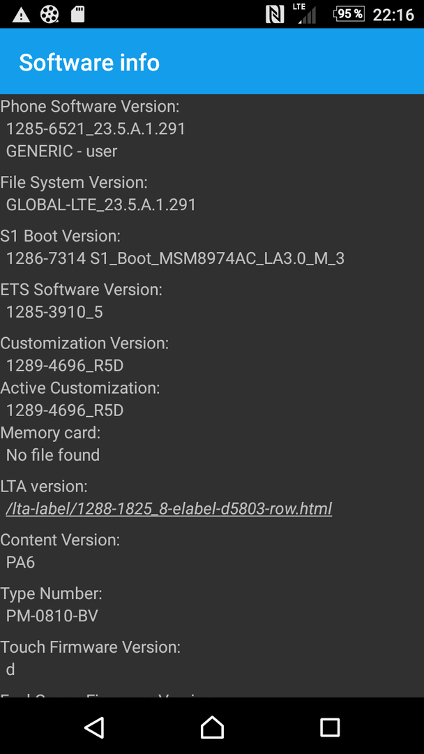

Sind die vielen "not found" Meldungen eher warnings? Oder doch eher tatsächliche Fehler?
@Hans_Wurst
Viel mehr wäre es mal gut wenn du genau beschreiben (am besten auch verlinken) würdest was du da machst und abarbeiten willst. Auch wohin du genau willst und was wie vorhanden ist. Ich kann dir und deiner Vorgehensweise ehrlich gesagt nicht wirklich folgen, also liste doch mal deine Schritte genau auf!
Zu deiner Frage zum Kernel und dem was vom Flashtool angezeigt wird: Das Flashtool fragt die Stelle des vorhandenen Systems an anderer Stelle ab und liest in diesem Sinne nicht den Kernel selbst aus. Also wenn du wie hier nur mal eben den Kernel (575) alleine flasht, dann zeigt dir das Flashtool immer noch das 291 System als vorhanden an, was ja auch stimmt, weil sich ja nur der Kernel geändert hat, nicht aber das komplette System.
Willst du also kontrollieren ob das mit dem flashen des 575er Kernels geklappt hat musst du anders vorgehen. Öffne nach dem flashen des Kernels das Xperia Service Menü (*#*#7378423#*#*), gehe auf "Service Info" und dann auf "Software Info". Hier findest du jetzt unter Phone Software Version: die ....23.5.A.0.575 gelistet.
Unter File System Version: wird dir hier aber nach wie vor die....23.5.A.1.291 gelistet. Hätte das flashen des Kernels nicht geklappt, dann würde oben unter "Phone Software Version" immer noch der 291er Kernel gelistet werden.
Anbei mal noch zwei Bilder wo alles ein wenig besser nachvollziehbar ist.
Gruß,
snoopy-1

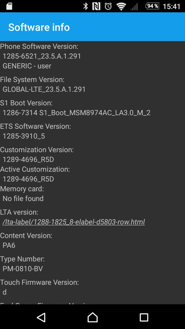

Zunächst erst mal ein riesen Dankeschön, dass ihr mir hier versucht weiter zu helfen. Das ist echt toll.
Ich werde mal Schritt für Schritt dokumentieren, was ich gerade mit meinem Handy mache:
1. Ausgangszustand:
Screenshot_20170218-154158.png im Anhang
2. Flashen des 575'er Kernels:
- Das file kernel575.ftf:
http://r.srvtrck.com/v1/redirect?ur...el&ad_t=advertiser&ad_zi=YieldLink&ad_dt=link
- Sony Mobile Flasher --> Flash device --> Flashmode --> Content = boot_delivery.xml und kernel.sin --> Flash

4. neues Betriebssystem installieren:
- TWRP --> Install --> CustomizDErecrootV4_23.5.A.1.291_1289-4696_R5D.zip
- Das file "223.5.A.1.291 - Unbranded - Germany (1289-4696) - RecRoot v4 + SuperSu + Bloated + Odexed":
[LIST][Flashable] Z3 compact pre-rooted firmwares (18 aug 2016) - Post #2
Ein paar Ausgaben im TWRP:
...Finished
Error finding archive entry 'rpm.sin'
Kernel flashed.
script succeeded...
...done
- Bis auf diese eine Error-Angabe, keine Auffälligkeiten.
- kein! Wipe
- Install TWRP app as a System App
- Reboot System
5. eigende Einstellungen am System:
- Nach meinem Verständniss sollte nun ein völlig neues System zu sehen sein. Allerdings sehe ich keinen Unterschied und selbst die eigen installierten Apps, sowie "desktop"-Einstellungen sind noch geblieben. Ich hätte nun die default-Einstellungen vom geflashten CustomizDErecrootV4_23.5.A.1.291_1289-4696_R5D-file erwartet.
- Installation von SuperSu aus dem "Play Store"
- Starte SuperSu --> New user --> Antwort: "No root detected"
- Auch die Angaben über "Service Menü" (*#*#7378423#*#*) haben sich nicht gegenüber den Ausgangszustand geändert (Screenshot vom Anhang)
Also dass das System bzw die Einstellungen nicht zurückgesetzt wurden ist nicht weiter verwunderlich, da du ja keinen wipe durchgeführt hast, was ja auch nur optional ist, da du ja immer auf der gleichen Android Version bleibst. Würdest du jetzt z.b. von KitKat oder Lollipop auf Marshmallow springen wäre ein wipe schon eher empfehlenswert aber auch da nicht zwingend erforderlich. Worauf ich mir allerdings KEINEN Reim machen kann ist, warum das mit dem root nicht will. Eigtl ist vom Ablauf her alles richtig.
Eine Info könnte ich noch ergänzen, die ich verschwiegen habe, da ich dachte, dass es unwichtig sein würde. Aber vielleicht ist es ja doch relevant:
Vor dem ganzen hatte ich bereits schon root und auch TWRP auf dem Handy. Nachdem ich Probleme hatte wollte ich das OS neu überspielen und auch das TWRP musste neu aufgespielt werde, da es nach der Reparatur vom "Sony Xperia Companion" weg war. Das alles war also noch VOR dem ganzen bereits beschriebenem.
