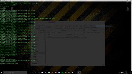

@DroydFreak
So habe es mit der BAT Datei wie in der Beschreibung gemacht. Allerdings Startet er ganz normal neu ohne ins TWRP Recovery zu booten.

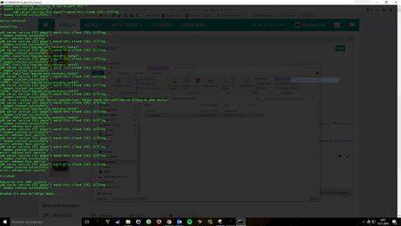

@DroydFreak
Danke, das hatte ich auch schon gemacht. Habe es jetzt mal Gelöscht. Eset ausgeschaltet, Adguard auseschaltet, Windows Firewall alles erlaubt, Und alle unnötigen Prozesse gestoppt. Es kommt immer das was hier im Bild ist. Zwar mit neustart aber ohne Recovery
Joa das wundert mich nicht, dass da kein Recovery kommt, weil ja auch beim Ausführen der bat irgendwas vorne und hinten nicht hinhaut. Woran es genau scheitert vermag ich jetzt allerdings so aus der Ferne auch nicht zu sagen ...

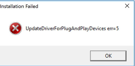

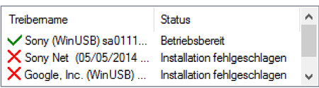

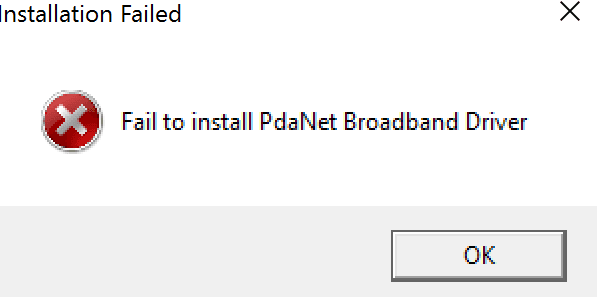

@schwoader Hi, kann nicht den Treiber installieren ? bekomme wenn ich pdNet A4196 versuche zu installieren die meldung
wenn ich mir anschaue was installiert ist bekomm ich
jemand ne idee ?
Versuchst Du unter Windows10 zu installieren ? Wenn ja hast Du ein Problem mit den Signaturen - da mußt Du etwas komplizierter vorgehen...
Vertiefe Dich dann mal in diese Anleitung
Viel Erfolg

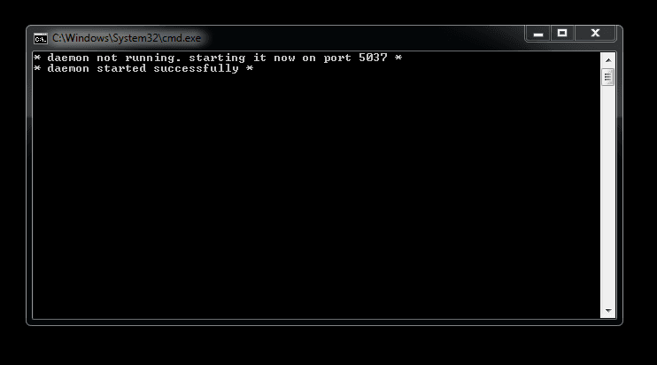

...Ich schließe also das Handy an, klicke auf die install.bat (als Admin ausführen) und dann das:Unbenannt.PNG
es passiert nichts, bei der Anleitung heißt es "und den Anweisungen folgen" aber es kommen keine Anweisungen.
Falls jemand weiß was ich falsch mache oder wo das Problem liegt wäre ich sehr dankbar!
Mfg. Jürgen
Bist Du sicher, dass die Treiber richtig installiert sind ? Es sieht so aus als würde das Handy nicht erkannt... Handy auch auf USB-Debugging eingestellt ?

Nutzt du die zip die hier gepostet wurde? Sony Treiber aus dem Flashtool installiert?
Ja ich nutze die zip, das Handy wurde nicht geflasht es ist die richtige version drauf.
Ich habe es lediglich zurückgesetzt.
Muss ich es flashen?
Mfg. Jürgen
p.s. Das DS4 Tool hat meinen Playstation Controller auch nicht erkannt.. villeicht liegts doch am pc
p.p.s Weiß zufällig jemand nen sauberen Crack für Win 7 ultimate 64 bit ? :)
Eine Testversion sollte doch reichen.
Du musst am besten trotzdem das Flashtool installieren. Zu Flachen brauchst du dann nichts, aber Mal im Ordner drivers driversetup.exe ausführen und Haken rein bei Z3 Compact Drivers.
Falls es dann noch immer nicht klappt Mal minimal ADB installieren.
